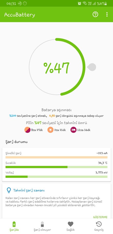

Arkadaslar s10 cihazımi resimdeki sarj cihazi ile sarj ediyorum normalde s10e varken telefonla oynasam bile sarj cok hizli dönüyordu fakat s10 da telefon elimdeyken bırakın artmayi azalıyor sarj hizli saj yazmasına rağmen sarji hizli değil maalesef adaptörünu 25W destekli adaptor alsam sorunu cozermiyim?

Telefona accubatery diye bir program var onu yükleyin. Ekran açıkken minumum 1700 kapalı iken 2500 tarzı bir değer vermesi gerekiyor. Bu değerlerin altında ise ilk önce kablo sonra da adaptörü değiştirmeyi deneyerek (arkadaşınızın sağlam olduğunu düşündüğünüz şarj cihazından test edebilirsiniz) sorunun nereden kaynaklandığını çözebilirsiniz.

Yükledim
yolcu35
Aşağıdan şarjdayı seçin ve şimdiki şarj ekranından ne kadar güç geldiğine bakın
Hee şimdi gördüm burayı pek takip etmediğim için tuhaf geldi😂😂 benim hızlı şarj özelliği kapalı iken 1000 civarı basıyor ekranı kapatınca 1800 e çıkıyor sizin ekran açıkken 783 basmış bu düşük bir değer.

Ekledim ama 800 de oluyor cok değişken bu aralar gidip geliyor 800 1200 arasi
Hızlı şarj özelliği açık demişsiniz ama değerleri düşük normal şarj oluyor gibi şuan. Bu tarz sorunlar genelde kablo ile alakalı oluyor. Hiç adaptör değiştirmedim ama 8-9 ayda bir bu nedenle kablo değiştiririm farklı bir kablo ile deneyebilme şansınız var mı?

Açık hocam hatta hızlı sarj yazıyor cihazda o değerin 1700 ve üstü mü olması lazım

Hızlı şarj ekran açık ise 1500 altına düşmemeli
Ekran kapalı ise sizin için hızlı şarjı bi aktif hale getirip kapattım. Görselde görüldüğü gibi 2400 2500 değerleri olmalı

Adaptör de orijinal adaptör değil sanırım. 2016 tarihli bir adaptör. S10 un orijinal şarj değerleri ne kadar bilmiyorum ona da bakın belki daha yüksek değerler olabilir. Fakat 9w güç gelmiyor şua telefonunuza ondan eminim

Hocam başka kablo ile denedim Huawei 9v hizmi sarj cihazı ile denedim Hizli sarj yazmasına rağmen söylediğiniz değer 1200 u geçmedi
