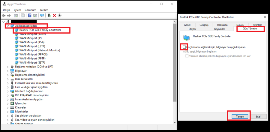

Aygıt Yöneticisi - Ağ Bağdaştırıcıları sekmesinin altındaki aygıta (Bende Realtek PCIe GBE Family Controller) Sağ tıklayıp özellikler de. [Zaten 1 tanesinde güç seçenekleri çıkıyor] Açılan pencerede güç yönetimi kısmında "Güç kazancı sağlamak için, bilgisayar bu aygıtı kapatsın" seçeneğinin tikini kaldırıp tamam de.
Ekli dosyayı görüntüle 128150
düzeldi bende bu şekilde yapmıştım zaten teşekkürler
