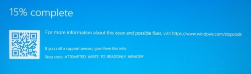

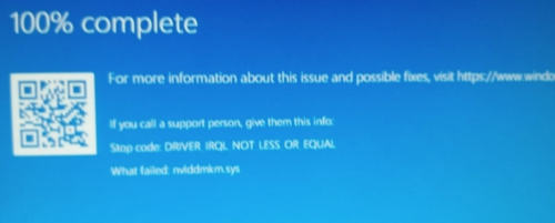

Merhaba. Bazı oyunlarda, bir süre oynadıktan sonra ya mavi ekran geliyor ya da hata mesajı vermeden oyun kapanıyor. Bu problemi şimdiye kadar sadece GTA 5 ve PUBG'de yaşadım. Araştırmaya çalıştım, test programları indirdim. FurMark ROG ve OCCT kullandım. Bu programlar ne kadar zorlamaya çalışsa da bilgisayarı kapatacak kadar, mavi ekran verdiricek kadar zorlamadı. Donanım sıcaklık ve kullanım değerlerine de bakmaya başladım artık oyun oynarken. PUBG oynarken mesela genelde %71-%73 ekran kartı kullanımı ve 70-73 derece sıcaklık görüyorum ama oyunun sonlarına doğru bir anda kullanım ve sıcaklık 80'lere kadar çıkmaya başlıyor. Sonra ya hata mesajı vermeden oyun kapanıyor ya da mavi ekran veriyor. Ağır grafik programları da kullanıyorum ama onlarda böyle bi problem yaşamıyorum. Ne yapmam gerekir? Bu konuda bilgisi olan veya daha önce bunu yaşamış arkadaşlar yardımcı olabilir mi?
Ayrıca overclock yapmaya çalıştığı için mavi ekran verdiğini düşünmüştüm. BIOS'dan overclock seçeneklerinin hepsini kapatmıştım bir süre önce. Doğru mu yaptım bilmiyorum.
Minidump ve mavi ekran kodlarından iki tanesini aşağıya ekliyorum.
Minidump Dosyası - Google Drive linki
    314.7 KB · Görüntüleme: 530
    307.7 KB · Görüntüleme: 591
