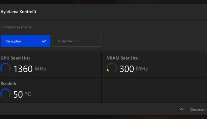

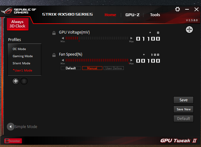

Voltaj sabit tutup, vram hızı ve gpu hızındaki ibreyi en dibe kadar çektiniz mi? Fan Profillerini yükselterek denediniz mi? Sonra kademeli olarak voltajı düşerek testleri tekrarlayabilirsiniz. Heaven benchmark bu tarz testler için oldukça iyidir.
29 Mayıs 2020
793
1,105
93
21
Bu sektör beni zorla nvidia fanboyu yaptı. @Kayn

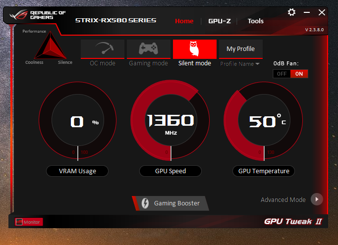

Bu silent moda alınca dahi kapanmıştı. Arada bir düzeliyor. Sonra yeniden başlatınca bozuluyor.
Bu hız aşırtma yerinden voltaja bakacaktım. Tıkladığım anda kapandı.
mychar276
Yerli ve Milli Tech Guy
17 Mayıs 2016
2,494
2,426
29 Mayıs 2020
793
1,105
93
21

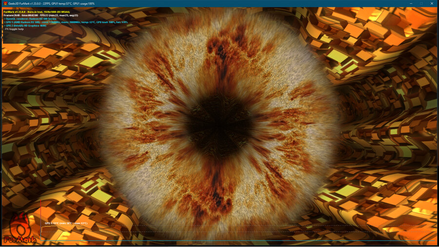

Sessiz mod değil işte, fanları yavaşlatıyor. Şöyle hava basıp serinletelim bakalım davranışında değişiklik olacakmı?

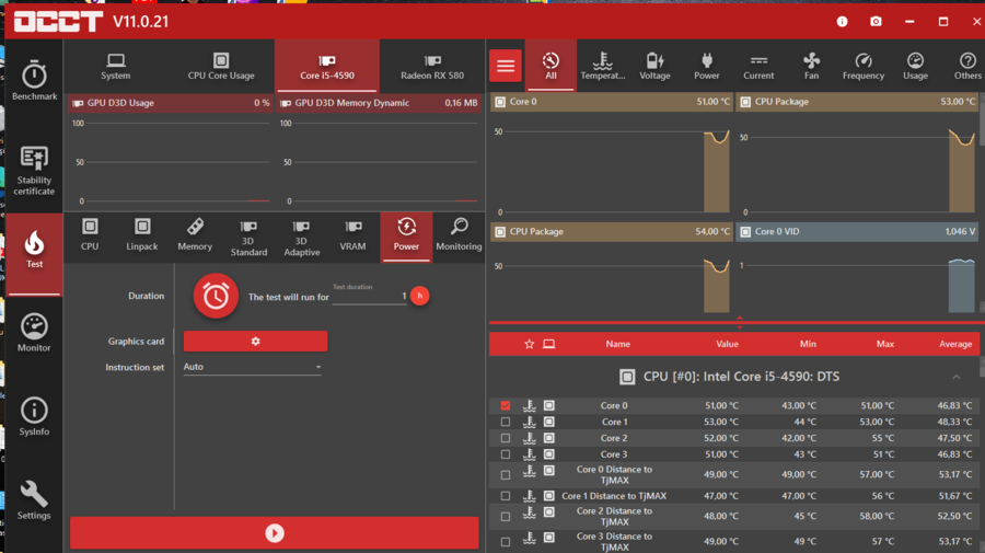

Fulledim.
Stress testine soktum.
2 dakikada max 53 dereceyi gördü.
İşlemci fanı dönmüyor (ısınınca dönüyor sanırım).
Bu seferde işlemciye güç verirken siyah ekran verdi.
mychar276
17 Mayıs 2016
2,494
2,426
Ekli dosyayı görüntüle 182033
Fulledim.
Ekli dosyayı görüntüle 182034
Ekli dosyayı görüntüle 182036
Bu bilgiler bana Psu nuzu değiştirmeniz gerektiğini düşündürüyor.

Güncel durum
İşlemci fanı da sıkıntı varmış + olarak ekran kartı sıkıntılı ısı işlemi uygulanacakmış. Riskli işlem. :/
fan sıkıntısı bu soruna yol açmaz çünkü ısınmıyor kart hali hazırda. 53 derecede çalışıyor. Undervolt yaptığında işlemcinde problem çıktığını paylaşmıştın o yüzden psu da sorun olabilir dedim. Kartta soğuk lehim problemi olabilir. Isı işlem uygulanacağını söylediklerine göre fırınlayacaklar. Yanlış bir işlemdir, basite kaçmak isteyenler genelde kartı fırına atarlar. Doğrusu hangi parçasında problem varsa onun tespit edilip ilgili parçaya reballing yapılmasıdır. Umarım hallolur geçmiş olsun .
Sıkıntılı parça ekran kartında çıktı. 3DMark uygulamasında patıladı. Yeni bi ekran kartına sadece benim ekran kartını takıp denediler.

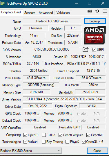

Gpuz görüntü atar mısınız?
Ben psudan da şüpheleniyorum. Başka bir PSU ile de bakmak gerekir.
Bende ilk psu dan şüphelendim ama adam başka psu ile denedi yine kapandı.
