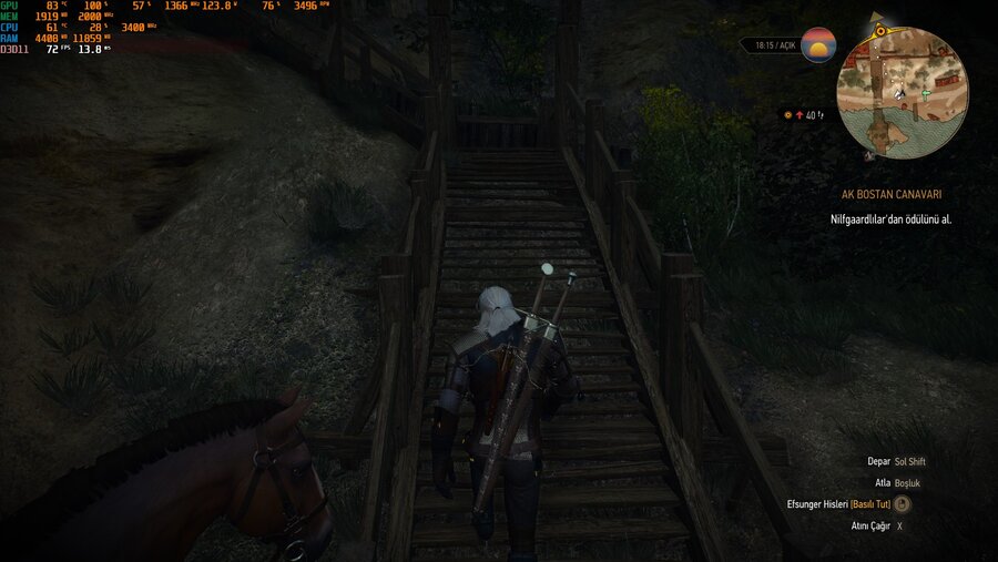

Rx 580 armor 8 gb oc ekran kartım var sadece witcher oynarken sıcaklıklar epey yükseliye kaç derece üstünde korkmalıyım veya bu normal bir sıcaklıkmı?? iyi forumlar
1 saat sonunda ki değerler bunlar.

Kasa içi soğutman nasıl? 83 derece kasa için pek iyi değil her ne kadar zarar vermeyecek olsa da.

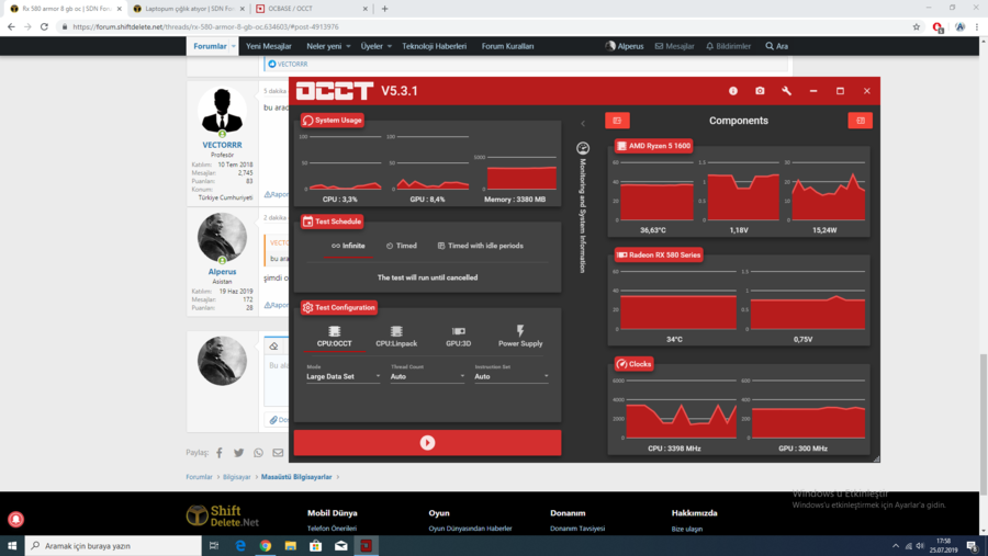

the witcher 3 yerine OCCT programı ile arkaplanda hiçbirşey yokken en ağır şekilde test yapın CPU ve GPU kullanımı en yüksekte iken ve tüm ramı kullanıyor iken bir 10 dk bekleyin ve tüm ekranın ss sini atın.

şimdi oturdum pc ye programı açıp ne yapayım?
en ağır ayarda test yapın tüm kaynakları kullanacak şekilde ve CPU,GPU,RAM en fazla kullanıldığı zamanda test yapın bakın sıcaklık kaç derece sınırda kalıyor.

o ayarları bilmiyorum ki

Şimdi test tuşuna basayımmı
ve kaç dk çalıştırayım
chrome kapalı iken başlatın ve arkaplanda hiçbirşey açık olmasın sonra da ss alın program çalışıken
sıcaklıkta bir değişme olmayana kadar yapın işte ama sistem boşta oldukça iyi ve senin sisteminin gözü kapalı açabileceği bir oyunda neden yüke giriyor anlamadım vsync açıp oynayın onu.

ekranda bir çeşit render grafiği mi ne öyle birşey çıkıyor ama en yüksek ayarlarda test edin çünkü sisteminiz oldukça güçlü.
Suanda işlemcim 61 derece felan ekran kartı yatıyor 43 derexe felan

pc den yazmıyorsunuz değil mi ve ekran kartı kullanımı 100 mü?
Değil işlemci 100
Telefonumdan yazıyorum
83 derexe suan
85 i görüyor vektor

gpu kullanımının %100 olduğu zaman önemli.

ekran kartı 87 derece oluyor ise fazla.

programı indirip nasıl yapacağını gösterecektim ama indiremedim bir türlü internet ağır. :Dxd
3D bölümünden GPU testi yaptınız değil mi? ekranın ss sini atsaydınız çünkü 90 filan da olabilir kaliteli bbir termal macun sürün.

ekran kartının fanının maşallahı var işlemcinin 3 katı hızlı dönüyor fakat yetersiz termal macun sürülü mü?
en ağır şekilde test ettiniz değil mi?
bu arada ekran kartında oc varsa kapattınız değil mi?
Ekran kartı ocsini nerden kapatıcağımı bilmiyorum bana direk olarak böyle geldi hiçbirşey yapmadım
macunları bilmiyorum ve açmaya korkarım
evet en ağır yükte

sıcaklığı oldukça ciddi ve en yüksek hızda dönmesine rağmen bence bir bilgisayarcıya termal macun yenilemesi kasa temizlemesi ve oc varsa kapatmasını söyleyin ve msı afterbruner ile oc yi kaptabilirsin aslında.

Sıcaklıklar thermal limitte ve bu kart için normal. Soğutması oldukça zayıf çünkü, yapılacak bir şey yok.
