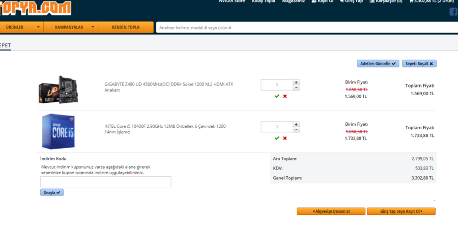

3600X, yaklaşık 2500 TL.Anakart için 1500 TL ayırdıysanız, , toplam 4000 TL.Yalnız bi de soğutucu ister bu işlemci .Yoksa yazın fırın olur.
Yani minumum, 4300 tl.
İntel alın,hem daha ucuza ,hem daha güçlü,oyunda.Soğutucu da istemez.3300 TL.

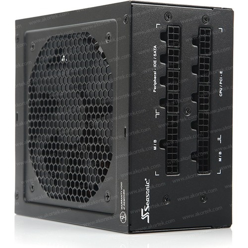

hocam bu sistemin psu su 80+ kaç? yani 80+bronze mu örneğin?
Her psunun 80+ sertifikası olmaz. Sertifikası olmayan her PSU da 80 Plus değildir diyemeyiz. Thermaltake PSU konusunda güvenilir bir markadır. İlla ki 80+ olsun diyorsanız. Şöyle buyrun.
sağolun hocam teşekkürler bunlar fiyat performans değil mi çünkü anakart 1800TL bi tık pahalı geldi bana
