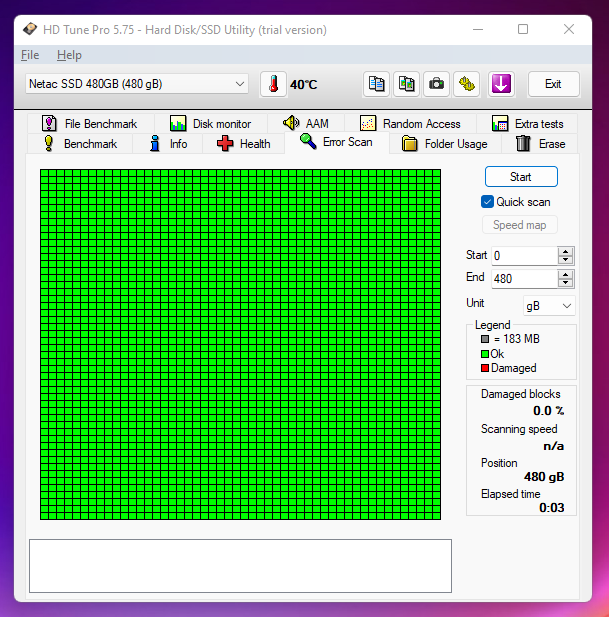

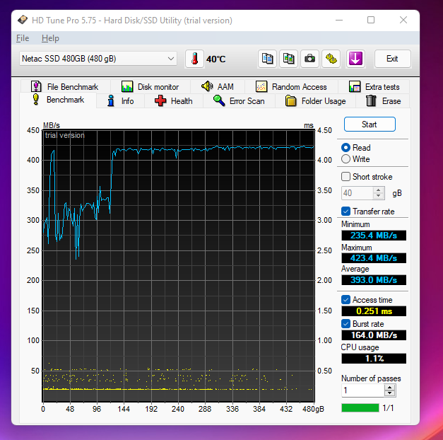

SSD ve Furmark Testleri
Furmark testinin ekran görüntüsü boyutundan dolayı buraya ekleyemedim. Hızlı resim linki
Diğer bileşenleri sistemi ilk aldığım aylar test etmiştim herhangi bir göze çarpan durum olmamıştı. Bu zamana kadar sistemde herhangi bir kapanma, mavi ekran vs. gibi hatalar olmadı.

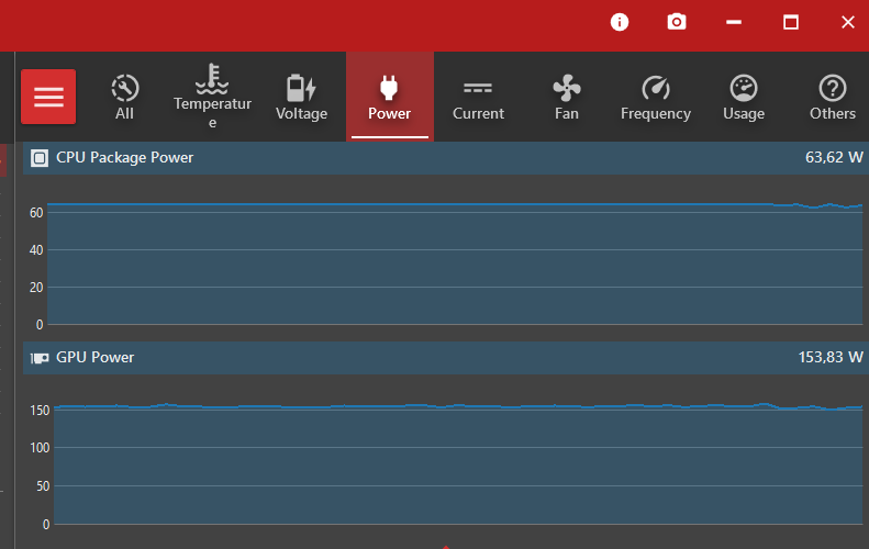

Bazı oyunlarda böyle belirgin FPS düşüşleri yaşıyordum farklı etkilerle, Windows 10'da da oluyordu Windows 11'de de olanlar var. Bios'u güncelleyeceğim. Mesela Dead By Daylight'ta klasik FPS droplar gibi değil de böyle 90'larda olan FPS 70 80'lere düşüyor 2 3 saniyelik akıcılıkta bir yavaşlama oluyor.
E.kartı kullanımı ,genelde düşük.
Hocam ekran görüntülerini diyorsanız FPS drop olduğunda zaten düşüyor kullanım. Hitman'de FPS düşüşü olmasa da bazen işlemci kullanımı ekran kartı kullanımının önüne geçiyor onu ben de anlamadım. Ama attığım ROTR savaş esnasındaki videoda normal gibi geldi.

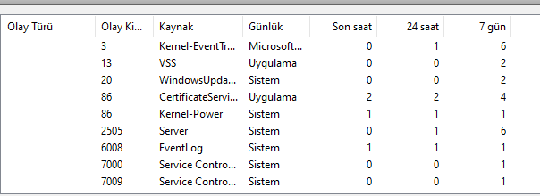

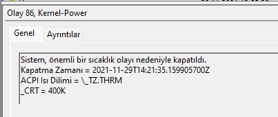

İyi akşamlar.
Bugün sistem ilk defa kendini kapattı ve oyun vs. de açık değildi, 10 aydır hiç kapanma olmamıştı. Olay görüntüleyicisinde son saat içerisinde 9 adet hata var.
Elektrik gidip gelmedi modem açıktı. Temassızlık olduğunu da düşünmüyorum sistem kapandığı gibi geri açtım. Sıcaklıkları kontrol ettim ekran kartı 40 işlemci 40 anakart 36 derece. Neden kapanmış olabilir?

Anakart veya power bozulmalarında oluyor daha çok. Veya ısı sensörleri bozuktur.

Isı sensöründen olabilir.
Isı sensörü bozuk olsa bile OCCT gibi sisteme yük bindiren bir programda 15 dakika gibi bir süre zarfında kapanma olmaz mıydı? Bu nedenle neden kapandığını anlayamadım böyle ani kapanmalar tekrarlanırsa teknik servise vereceğim son çare.
