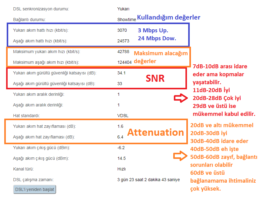

Modem arayüzünden hat değerleriniz nasıl, ne kadar hız alabilirim gibi kendinizce yorumlar yapmanızı sağlayabilirsiniz.

Kendi modemim üzerinden kısaca anlatım:

- 6db (desibel) ve altında modemininiz hiç buluşmaz. Dolayısı ile ADSL'i kullanamazsınız.
- 7dB-10dB arası idare eder ancak gün içinde hatta oynamalar olursa tolere etmeyecektir (DSL sönüp hattan düşme ihtimali var)
- 11dB-20dB İyi
- 20dB-28dB Çok iyi
- 29dB ve üstü ise mükemmel kabul edilir.

- 20dB ve altı mükemmel
- 20dB-30dB iyi
- 30dB-40dB idare eder
- 40dB-50dB eh işte
- 50dB-60dB zayıf, bağlantı sorunları olabilir
- 60dB ve üstü bağlanamama ihtimaliniz çok yüksek.
