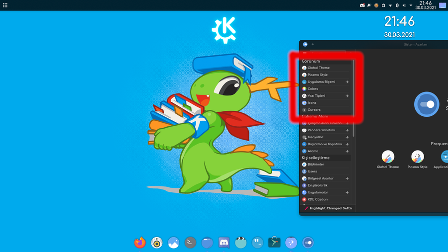

Merhabalar. Artık profil fotoğrafım olan Konqi'nin hakkını vermek ve geciken haftanın dağıtımı konusunu telafi etmek amacıyla böyle bir konu açmayı uygun gördüm. Hadi başlayalım.
1.Görünüm
Genel Tema
Öncelikle bu kısımı anlatayım. Bu kısım KDE Plasma'da kullanmak istediğiniz temaları seçebileceğiniz veya yeni bir tema yükleyebileceğiniz bir yerdir. Bu kısımdan isterseniz sisteminizde kurulu olan temalara direkt geçiş yapabilirsiniz. İsterseniz de beğendiğiniz bir temayı edinebilirsiniz.

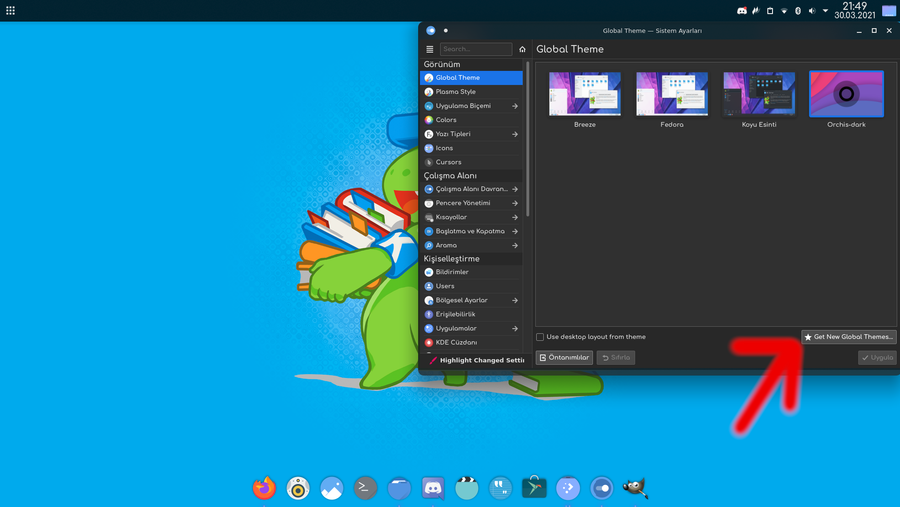

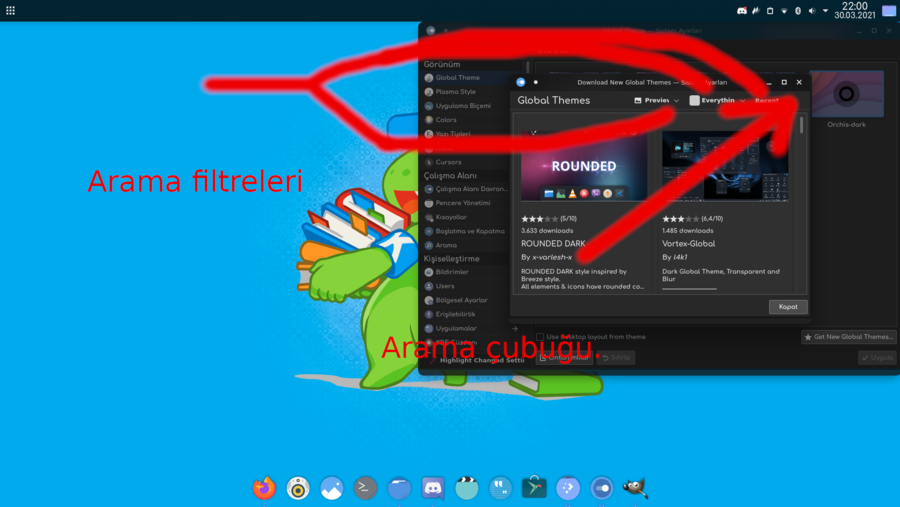

Yeni genel temalar edin
Bu kısımda istediğiniz KDE Plasma için olan genel temaları edinebilirsiniz. Bu kısımdan istediğiniz temayı bulabilmek için filtreler kullanabilir, arama çubuğundan faydalanarak istediğiniz temayı aratabilir ve istediğiniz temayı bulup kolay bir şekilde kurabilirsiniz.

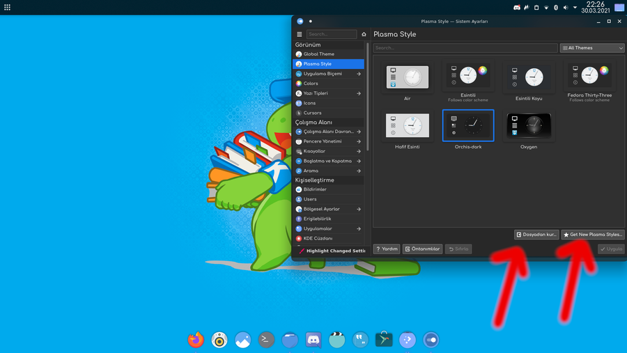

Plasma stili
Plasma stili, genel olarak sistemin görünüşü üzerinde etkilidir. Panel görünüşleri vb. yerlerin görünüşlerini etkileyen bu ayar sayesinde istediğimiz Plasma stil temasını kurup kullanmaya başlayabiliriz. Bunu yapmak istemiyorsak kurulu olan temaları kullanmaya başlayabilirsiniz.
Dosyadan kur
"Dosyadan kur." seçeneği daha çok istediğiniz temayı tema marketinde bulamıyorsak kullandığımız bir ayardır. "Dosyadan kur." seçeneğini kullanarak istediğimiz temayı internetten indirip daha sonra KDE Plasma üzerinden kullanmaya başlayabiliriz.

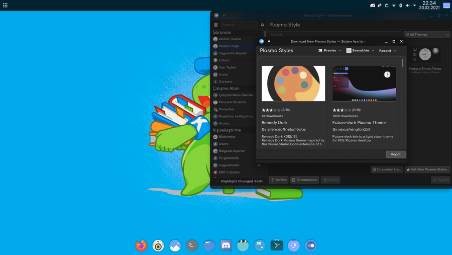

Yeni Plasma stilleri edin
Bu kısım bildiğimiz klasik tema marketidir. Buradan istediğimiz temayı edinip daha sonra kullanmaya başlayabiliriz. Genel olarak kullanımı rahatlatan bu özelliği ben gayet sevdim doğrusu. Diğer masaüstü ortamlarında bu tarz bir aracın olmaması ve genel olarak istediğimiz temayı hep el ile kurmak zorunda olduğumuzdan dolayı KDE Plasma'nın bu özelliğini gerçekten çok beğeniyorum.

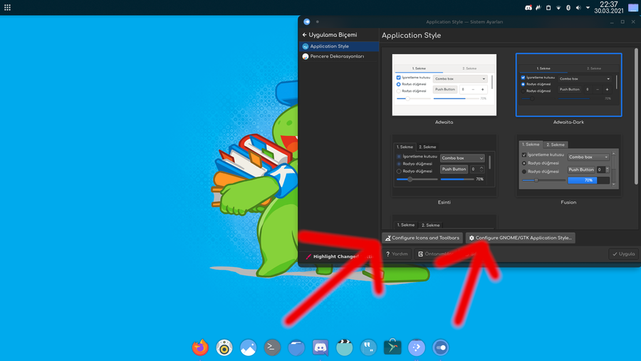

Uygulama Biçemi
Uygulama stili
Bu kısımda uygulamaların genel görünüşü ile ilgili olan temalar ile oynayabilir ve istediğimiz temayı indirebiliriz. Aynı zamanda da "İkonları ve araç çubuğunu yapılandır." ayarını kullanarak bu görünüşü de daha fazla kişiselleştirebilirsiniz.
Bu kısımdan ikonların nerelerde gösterileceğini ve araç çubuğu kısımdaki özelleştirme işlerinizi yapabilirsiniz.

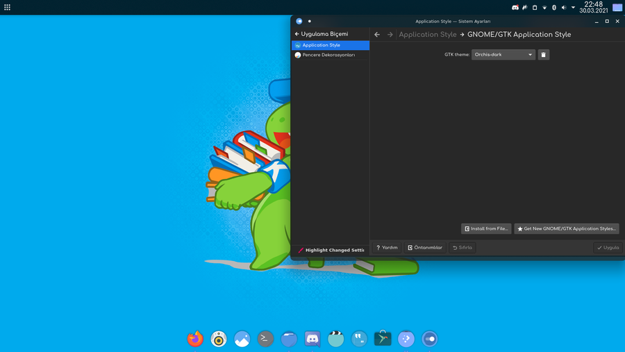

GNOME/GTK uygulama stilli
Bu kısımdan GNOME/GTK için uygun olan temalarınızı ekleyebilir ve kullanmaya başlayabilirsiniz. "Yeni GNOME/GTK uygulama stilleri edin." kısımından tema marketine ulaşıp kolay bir şekilde istediğiniz temaya erişebilir veya "Dosyadan kur." seçeneği ile beraber tema dosyasını kullanarak istediğiniz uygulama stili temasını KDE Plasma'ya kurabilirsiniz.

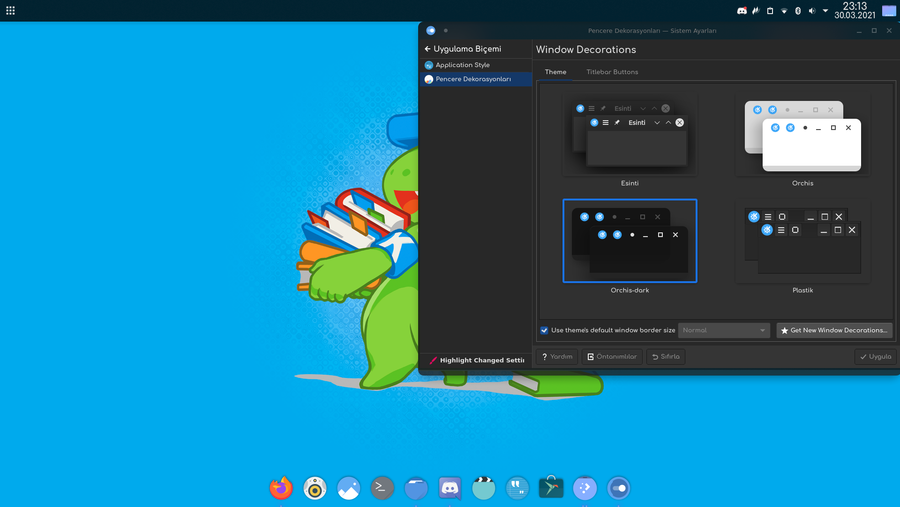

Pencere dekorasyonu
Bu kısımda pencere görünüşünü ve pencere dekorasyonunu değiştirebilirsiniz. İstediğiniz pencere dekorasyonu için olan temayı seçip daha sonra ise kullanmaya başlayabilirsiniz. İsterseniz tema marketini kullanarak temaları edinebilirsiniz. Pencere görünüşünü istediğiniz şekilde değiştirerek isterseniz modern ve şık. İsterseniz de "Retro" diye tabir edilen bir görünüş elde edebilirsiniz.

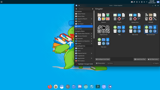

İkonlar
Bu kısımdan sistemdeki ikon temanızı değiştirip daha modern yada başka bir tarzda bir ikon temasını seçip kullanabilirsiniz. İsterseniz tema marketinden, isterseniz de harici olarak tema dosyası ile beraber istediğiniz ikon temasını kullanabileceğiniz bu yer genel olarak gayet iyi hazırlanmış. Herhangi bir sıkıntısını daha görmedim, mesela ben buradan Tela Circle Dark ikon temasını edinmiş bulunmaktayım. Siz isterseniz kafanıza göre bir ikon teması belirleyip istediğiniz şekilde kullanmaya başlayabilirsiniz.

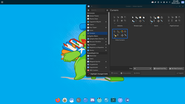

İmleçler
Bu kısımdan kendi fare imleçinizin görünüşünü ve boyutunu ayarlayabilirsiniz. İstediğiniz temayı tema marketinden veya internetten bir dosya ile beraber kurarak kullanmaya başlayabilirsiniz. Ben genel olarak Vimix Cursors'u tercih ediyorum.

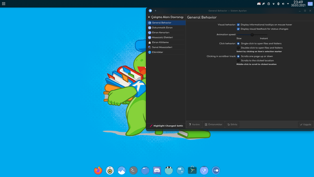

Genel davranışlar
Bu kısımdan animasyon hızlarını ayarlayabilir, görsel efektler vb. temel işlevler ile oynayabilirsiniz. Biraz temel olan bu kısım bize belli başlı işleri yapmamıza izin vermektedir.

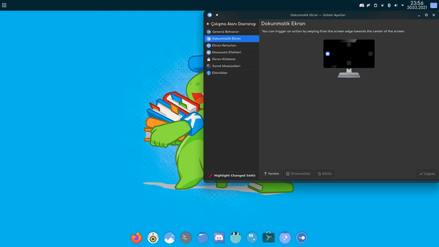

Dokunmatik Ekran
Bu kısımın çok bir marifeti yok. Tetiklemek istediğiniz ekran bölümünü seçebilirsiniz.

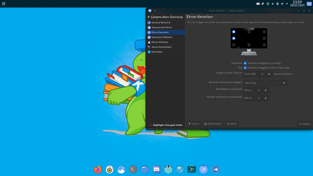

Ekran Kenarları
Bu kısımdan ekranın herhangi bir bölgesini seçerek istediğiniz eylemi ayarlayabilirsiniz.

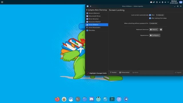

Ekran Kilitleme
Burası bildiğimiz uyku modu bölümü. Çok detaylı bir özelliği yok. Uyku modu için ayarlamaları yapabildiğimiz basit bir ayar kısımıdır burası.

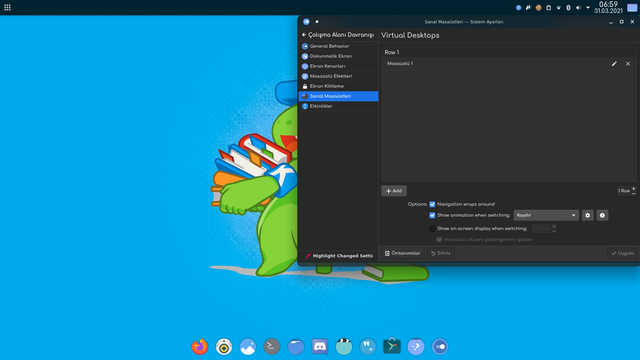

Sanal Masaüstleri
Bu kısımda bilgisayarınızda ayarladığınız sanal masaüstleri ekleyebilir, sanal masaüstlerini ayarlayabilir ve kendinize göre bu seçenekleri ayarlayabilirsiniz.

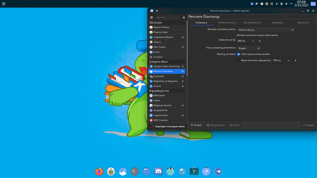

Odaklanma
Bu kısımdan pencere odaklanması ayarlarınızı yapıp pencere aktivasyonunu tetikleyen eylemleri belirtebilir, süresini ayarlayabilir ve odaklanma kısımındaki çeşitli ayarları yapabilirsiniz.

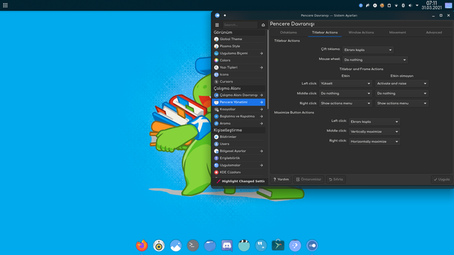

başlık çubuğu aksiyonları
Buradan pencere başlığı ile ilgili aksiyonları ayarlayabilir, isterseniz çift tıklama ile pencere büyütme ayarınızı yapabilir, fare tekerleğine pencere işlerini atayabilir, başlık çubuğu ve çerçeve aksiyonlarını düzenleyebilir ve pencerenin en büyük haline geçebilmesi için yapabileceğimiz ayarların mevcut olduğu kısım burasıdır. Kullanımı gayet basittir ve başlık çubuğuna istediğiniz eylemi atamanızı sağlar.

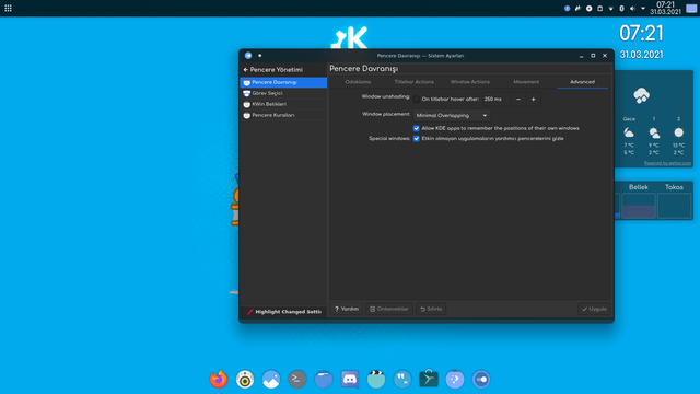

Gelişmiş
Bu kısımda aktif olmayan uygulamaların ek pencerelerini gizleyebilir, aktif olmayan uygulamaları tekrar aktif şekile soktuğumuzda aynı pozisyonda başlamalarını sağlayabilir vb. ayarları yapabiliriz.

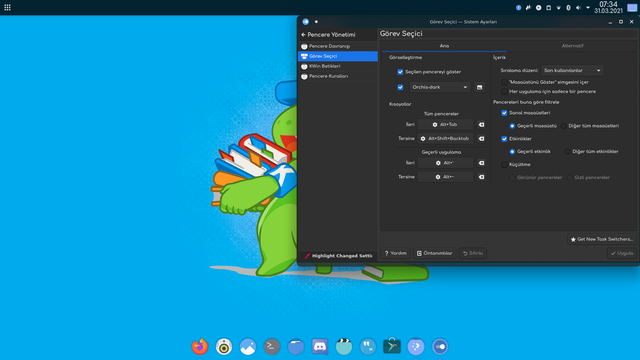

Görev seçici
Ana kısım
Bu kısımda uygulamaların karşımıza çıkmasını vb. işleri klavye kısayollarına atayabiliriz. Uygulama seçim menüsünün görünüşünü değiştirebilir, bunun için kurulu olan temaları kullanabilir veya tema marketini kullanarak istediğimiz görev seçici menüsünü edinebiliriz. Uygulama seçim menüsünün şekilini ayarlayabilir ve ne koşullarda karşımıza çıkacağını ve nasıl çıkacağını ayarlayabiliriz.
Alternatif kısım
Bu kısım, ana kısım ile aynı özellikleri içermektedir. Tek farkı ise ana kısıma alternatif bir yer oluşturmak istersek kullanmamız gereken bir yer olmasıdır. Burayı kısaca geçip devam ediyorum.

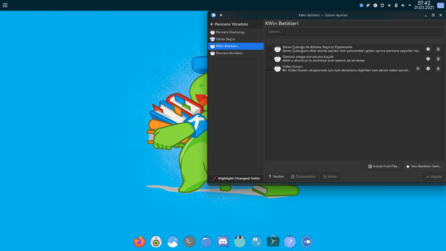

KWin betikleri
Bu kısım X pencere yönetisi için yapılmış olan KWin betiklerini ayarlamak için kullandığımız pencere dekorasyonlarını vb. özellikleri kullanmamızı sağlayan bir yerdir. Kullanması gayet basit olan bu menüde istersek daha fazla KWin betiği elde etmek için marketi kullanarak veya internetten indirdiğimiz dosyalar yardımıyla ek KWin betiklerini sisteme kurabilir ve istediğiniz dekorasyonu vb. elde edebilirsiniz.

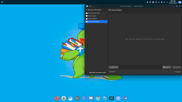

Pencere Kuralları
Bu kısımda pencerelere istediğiniz ek eylemleri atayabilir, ayarladığınız ayarların çıktısını alıp insanlar ile paylaşabilir, internetten edindiğimiz ayarları pencere kurallarının içine aktarabilir vb. işlerimizi yapabiliriz.

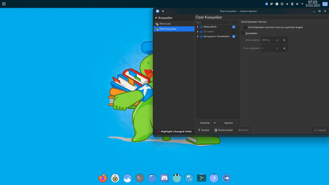

Özel kısayollar
Bu kısımdan atadığımız kısayollara ek koşullar ekleyebilir ve kısayollara açıklamalar ekleyebileceğimiz bir yerdir. Burayı da kısa geçip devam ediyorum.

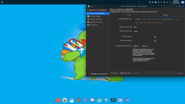

Başlatma ve Kapatma
Oturum Ekranı(SDDM)
Tema
Bu kısımdan bilgisayar açılırken karşımıza çıkan oturum açma ekranının görünüşünü değiştirebiliriz. İstediğiniz tema burada yoksa tema marketinden veya internetten indirdiğiniz dosyaları kullanarak o oturum açma temasını kurup daha sonra bilgisayarınızı açtıktan sonra karşınıza çıkacak ekranı özelleştirebilirsiniz.
Gelişmiş
Bu kısımdan oturum açarken başlatılacak masaüstü ortamını seçebilir vb. işlemleri yapabileceğimiz bir ek menüdür.

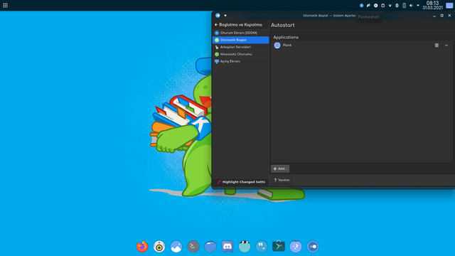

Otomatik Başlatma
Bu kısımdan bilgisayar açıldıktan sonra açılmasıni istediğiniz uygulamları vb. ekleyebilirsiniz.

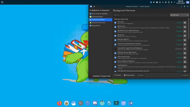

Arkaplan Servisleri
Bu kısımdan bilgisayarda arkaplanda çalışan uygulamaları görebilir, istediğimiz uygulamanın arkaplanda çalışmasını sağlayabilir, istediğimiz uygulamanın arkaplanda çalışmasını engelleyebiliriz.
Masaüstü Oturumu
Bu kısımdan bilgisayarın çıkış seçeneklerini ayarlayabilir vb. düzenlemeleri yerine getirebiliriz.

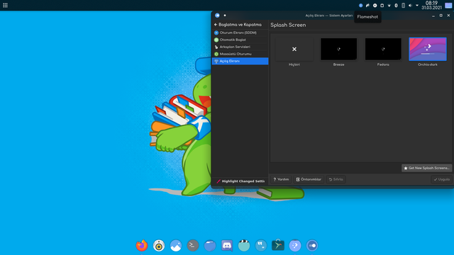

Açılış Ekranı
Bu kısımdan KDE Plasma başlarken görüntülenecek ekranı seçebilir, istersek tema marketinden de istediğimiz açılış ekranını edinebilir ve kullanmaya başlayabiliriz.

Dosyadan kur
Ekli dosyayı görüntüle 145604
Uygulama Biçemi
Uygulama stili
Ekli dosyayı görüntüle 145606
Ekli dosyayı görüntüle 145608
Ekli dosyayı görüntüle 145609
Pencere dekorasyonu
Ekli dosyayı görüntüle 145611

İkonlar
İmleçler

Genel davranışlar
Dokunmatik Ekran
Ekran Kenarları

Ekran Kilitleme
Sanal Masaüstleri

Pencere Davranışı
Odaklanma

Gelişmiş
Görev seçici
Ana kısım
Alternatif kısım
KWin betikleri
Pencere Kuralları

Özel kısayollar
Başlatma ve Kapatma
Oturum Ekranı(SDDM)
Tema

Otomatik Başlatma
Arkaplan Servisleri

Açılış Ekranı

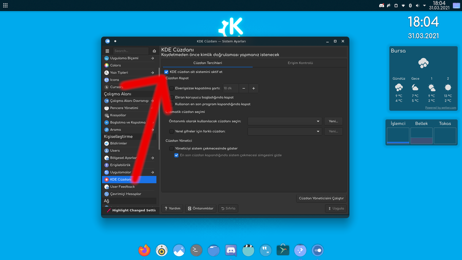

Elinize sağlık. Buralar emek koktu. Aşırı uğraşmışsınız. Bir de şu kdewallet5 uygulaması nasıl silinir veya devredışı edilir gibi rehber gelse iyi olur. Bazen hep KDE Plasma kullanırken bilgisayarı açtığımda o gelip bana şifremi soruyordu.
Hadi gene iyisin. Şu kırmızı ok ile gösterdiğim yere bas ve sorundan kurtul.

Ben macOS teması kullanmayı pek sevmem doğrusu.
Ekli dosyayı görüntüle 145701
Çok teşekkürler:). Bir soru daha sormak istiyorum. Solus'a KDE Plasma masaüstü ortamı nasıl yükleyebilirim?
Bu arada Solus'un resmi olarak KDE Plasma desteği var ama Budgie ile kurulum yaptıım için bende şuan maalesef yok.
