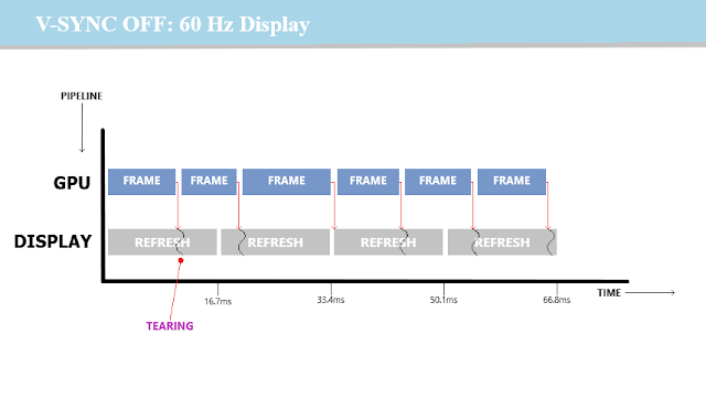

VSYNC kapalıyken oluşturulan kareler beklenmediği için daha fazla çerçeve ve yenilenme elde edilir.

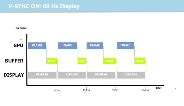

VSYNC açıkken önce kareler işlenir, arabelleğe kayıt eder ve yenileme zamanına kadar bekler, uzun giriş gecikmesinin en büyük nedenlerinden biri budur. Bu yüzden profesyonel oyuncuların VSYNC'yi kapatma nedenleri arasında yer alır.

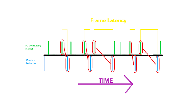

Örneğin, bilgisayarınız 16,7 ms içinde 60 kare oluşturduysa ve 2 ms'lik kare gecikmesine sahip olduğunu varsayalım. Şimdi aynı 1 yenilemede (16,7 ms) 120 kareye sahipsek kare gecikmesi 1 ms olacak. Yani, yenilemede ne kadar az kare varsa, o kadar fazla gecikme yaşarsınız. Benzer şekilde, yenilemede daha fazla kareye sahip olursanız, daha az gecikme elde edersiniz. Yaklaşık 2.4 ms gecikme üreten 60 Hz ekranla 300 veya 400 FPS'de bir oyun oynarsanız bunu 60 FPS ile karşılaştırırsanız (16.7 ms gecikme üretir), normal 60 FPS'ye göre daha düzgün, daha iyi fare hareketleri elde edersiniz.

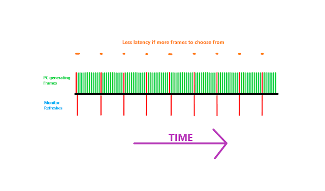

Yüksek yenileme hızı nedeniyle zaten düşük gecikmeye sahip olan ekranınızı yükselterek daha iyi bir deneyim elde edebilirsiniz ve daha fazla FPS gecikme miktarını daha da azaltır.
