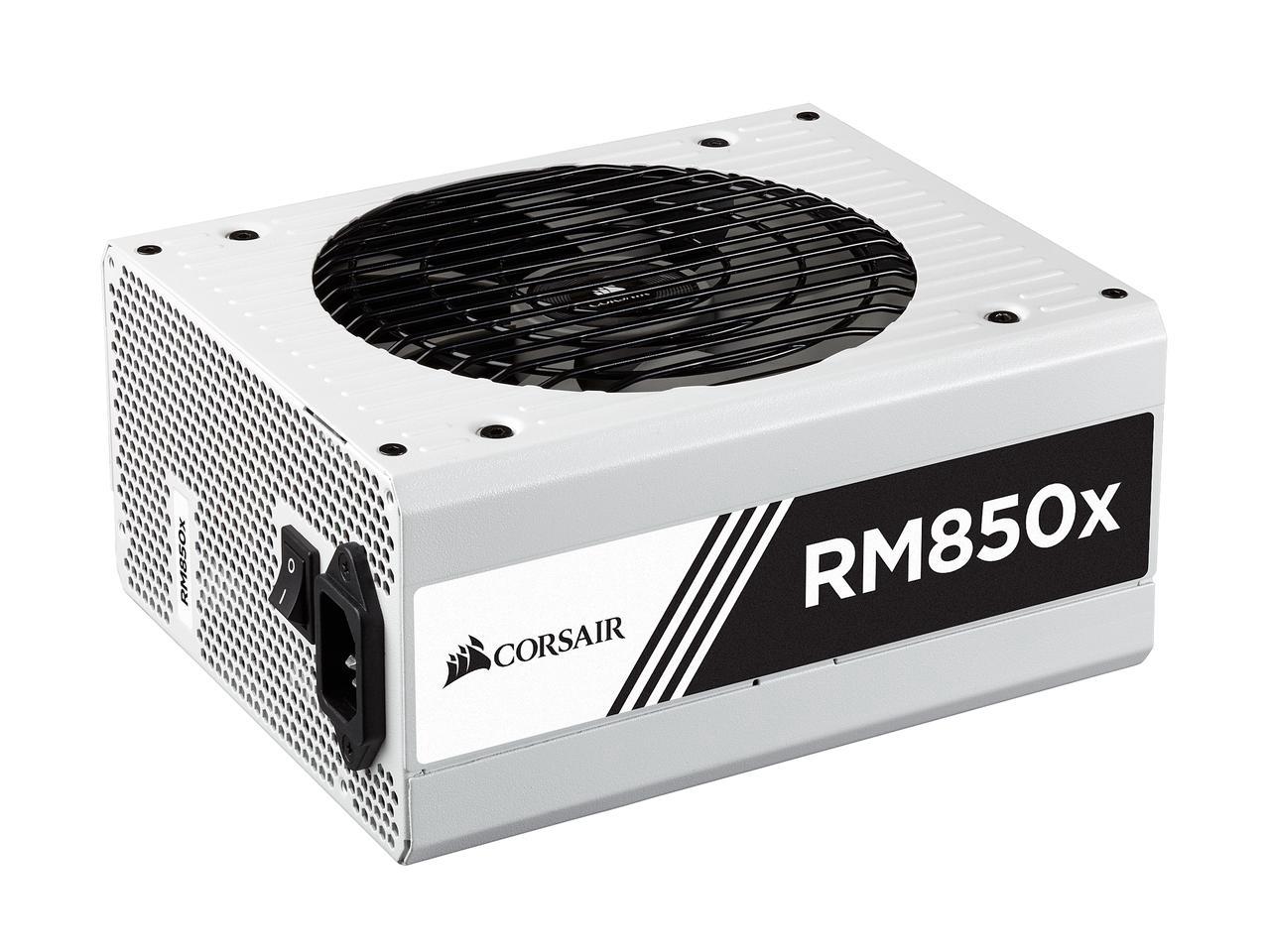

Modülerlik | Full modüler |
Verimlilik sertifikası | 80+ Gold |
Garanti | 10 yıl |
Korumalar |
Aşırı Gerilim Koruması |
Aşırı Akım Koruması |
Kısa devre koruması |
Aşırı Sıcaklık Koruması |
PDF üzerine 4 tane koruma gözüküyordu, ama inceleme içerisinde tam koruma seti (?) yazmışlar, garip. |
Güç |
12V kanalından gücünün tamamını (850W) verebiliyor. |
Kapasitörler |
En üst seviye kapasitörler kullanılmış. |
Topoloji ve Düzenleme |
DC to DC ve LLC, en iyisi. |
Voltaj regülasyonu |
Kanal | Sapma |
12V | %0.66 |
5V | %0.30 |
3.3V | %0.60 |
5VSB | %1.31 |
Voltaj regülasyonu gayet iyi. |
Hold-up time ve PWR_OK |
Hold-up time | PWR_OK |
30.0 ms | 21.1 ms |
ATX standartları (17.0 ms) çok üzerinde, harika. | Doğru ayarlanmış, güzel. |
Ani akım |
Giriş | Amper (A) |
115V girişi | 24.704A |
230V girişi | 52.311A |
115V girişi ile düşük, güzel, 230V ile normal. |
Verimlilik |
Testler-Girişler | Verimlilik seviyesi |
20W-80W yük testleri-115V girişi | %79.35 |
20W-80W yük testleri-230V girişi | %80.46 |
%10-%100 yük testleri-115V girişi | %89.59 |
%10-%100 yük testleri-230V girişi | %91.68 |
Verimlilik seviyeleri güzel. |
5VSB verimliliği |
Giriş | Verimlilik seviyesi |
115V | %79.69 |
230V | %76.85 |
5VSB verimliliği gayet iyi. |
Boşta güç tüketimi |
Giriş | Watt (W) değeri |
115V | 0.05W |
230V | 0.09W |
Boşta güç tüketimi iki giriş için de oldukça düşük, güzel. |
Ses şiddeti |
Yük | Ses şiddeti (dB) |
0W-420W | 0 dB, fan dönmüyor. |
500W-600W | 10 dB civarı, çok sessiz. |
700W | 20 dB civarı, sessiz. |
850W | 35 dB civarı, sessiz. |
Geçici yanıt |
Kanal | Sapma |
12V | %0.48 |
5V | %1.94 |
3.3V | %3.24 |
5VSB | %0.89 |
12V, 5V ve 5VSB kanalları iyi, 3.3V kanalı daha iyi olabilirmiş ama sorun değil. |
Ripple |
Kanal | Milivolt (mV) |
12V | 11.9 mV |
5V | 12.2 mV |
3.3V | 11.9 mV |
5VSB | 16.8 mV |
Ripple değerleri çok güzel. Ripple çok önemli, PSU ve bileşen ömrünü belirler. |
Ortalama ses şiddeti |
Ortalama 18.81 desibel ses çıkartmış, çok sessiz. |
Ortalama verimlilik |
Ortalama %88.66 verimlilik sağlamış, kategorisinin en iyilerinden değil, yine de verimlilik konusunda güzel. |
