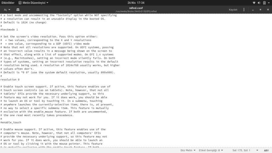

Editledim burayı böyle ama bir şey olmuyor nerede hata yaptığımı bilmiyorum:

resolution 0
Bu şekilde düzenlemeyi deneyebilir misin? (Panelin Max çözünürlüğü icin)

Bir şey değişmedi. Acaba Clover da nasıl 1366x768 de çalışıyordu? Lenovo V570c kullanıyorum biliyorsundur hep demişimdir.
1366x768 çözünürlüğü monitörün.

conf doyasında resolution 1366 768 satırında # işaretini kaldırıp kaydediyorsun değil mi?

Clover Bootloader’da çalışıyorsa Chammelon’da da rEFInd’da da çalışması gerekir teorik olarak, çok ilginç ve çözünürlük degistirirkende hata yapmıyorsun ?.
Sanırım rEFInd Boot Manager senin panelin çözünürlüğünü yanlış algılıyor (başka açıklaması olan varsa cevaplayabilir, benim aklıma gelen tek cevap bu açıkçası).
# kaldırmadım hiç. Kaldırmam mı lazımdı?
Kaldır.

Bir şey olmadı gene. Ayarlar şu şekilde:
Kaldır.
Aynen, bir de öyle dene.

1024x768 olarak kullanmanın bir zararı var mi senin icin? Eğer yoksa böyle kullan istersen.
Clover'da 1024x768'miş benim aklımda 1366x768 kalmış. Clover da F9 ile çözünürlük değişiyormuş tesadüfen buldum. Sadece 640x480, 800x600 ve 1024x768 oluyordu ve bozuluyordu her şey. rEFInd'da buna benzer bir şey yok herhalde. Birde F9 yaparken dırıdın diye ses efekti çıkıyor. Aslında sıkıntı yok fakat 1366x768 de hoş gözükeceğinden istiyorum.
Kendi sitesinde bahsediyor:
https://www.rodsbooks.com/refind/configfile.html
