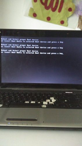

Arkadaşlar Ben Windows 10 Kullanıyorum.Ancak Zula Oynarken İnternet Koptu falan dondu kapattım açılırken karşıma: Reboot and Select Proper Boot device or Insert Boot Media İn selected boot device anda press a key. Arkadaşlar ayrıca açılmıyor açarken hemen bu geliyor şimdiye kadar hiçbir şeyi yoktu.Lütfen Yardım Edin

Merhabalar;
Bilgisayara takılı bir USB bellek varsa çıkarın, öyle açmayı deneyin bilgisayarı.Fakat olay büyük ihtimalle HDD ömrünü yitirdiği için böyle olmuş çünkü bilgisayar donduğu için kapatmışsın.Eğer yapabilirsen bilgisayarın içini aç, HDD yi yuvasından çıkar ve oksitlenmiş yerleri silgi ile sil.En azından içindeki dosyaları almanı sağlar daha sonra yeni bir HDD alabilirsin.

Birde şöyle bir ihtimal var.BIOS menüsüne girip Boot başlığına gelmelisin.Daha sonra burada Boot Option Priorities gibi bir seçenek olması gerek.Orada Boot Option 1 adlı seçeneğe tıklayıp Hard Disk markan neyse onu seçmelisin.

Nasıl olmuyor?Herhangi bir şekilde BIOS menüsüne girememen için ya ekrana görüntü gelmemesi gerek ya da bilgisayarın hiç açılmaması gerek.Doğru tuşa bastığından emin misin?

o ekran geldikten sonra ve önce f2 ye basıyorum delege yere basıyorum ancak olmuyor

Bilgisayarı yeniden başlattıktan sonra basmaya başla.Bu tuş F2 veya delete olmak zorunda değil.F11,F12 gibi başka tuşlarda olabilir.Denemen gerek.

Hayır Normalde biosa girebiliyodum ama şimdi hiç bi tuş işlemiyo

%99,9 hard diskiniz bozulmuştur. Aynı sorun benim de başıma gelmişti. Bozuk hard disk takılıyken BIOS'a da giremiyordum.

Arkadaşlar Yeni Bir gelişme yaşadım ctr+alt+del yaptım ve o ekran gitti yeniden başladı bilgisayar ancak şimdide ekran öylece duruyor :D

Dosyaları aktarma gibi bir şansınız yoksa HDD değiştirmeniz gerekir.Zaten donanımsal bir sıkıntıyı yazılım ile gideremeyiz maalesef.

Kardeşim bios ekranına gel default yap ayarları yeniden başlat
