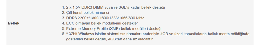

Maksimum 8 GB'a kadar ram destekliyor
2200 mhz'e kadar DDR3 bellek destekliyor
Ayrıca XMP var, BIOS girip xmp aktif etmeyi unutmamak lazım.
Ekli dosyayı görüntüle 135415
Çift kanal bellek mimarisi destekliyor o yüzden 1 tane 8 takmak yerine 2x4 yaparsan daha çok performans alırsın.

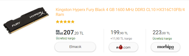

CL 10 olarak aşağıdaki ramler 200 TL civarında.
Ekli dosyayı görüntüle 135416
Ram'in linki
İnternette CL9 modeller de var ama yorumlarını okuduğumda CL9 ram diye başka ramler göndermişler. Riske girmeye gerek yok 1600 Mhz CL10 ramler senin işini görecektir.
Kırmızı, beyaz ve mavi renk seçenekleri de var seçersin.
Yapman gereken elindeki ram'i ikinci el olarak satıp 2 tane bundan alman. XMP'yi BIOS üzerinden aktif edeceksin ve ciddi anlamda performansının yükseleceğini düşünüyorum

Sizin anakartın XMP' si eski usül (bkz). O yüzden biraz karışık. Tek tek ayarlanması gerekiyor. Ama desteklenen ram listesinde sadece 2200 mhz yanında + işareti var. Yeni nesil anakartlarda (OC) olarak yazdığını görüyoruz. Muhtemelen anakartınız xmp açmadan 1600 ve 1800 mhz hızları destekliyor. Ama denemek gerek, eski donanımlar bunlar. Diğer konuda da dediğim gibi risk kendi riskiniz. Dikkatli ve doğru satınalmayı yapmalısınız.
