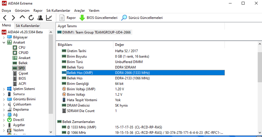

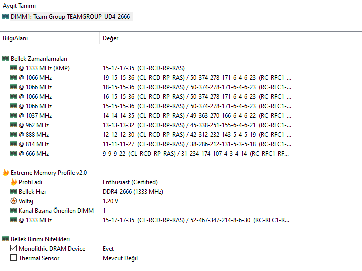

Ben ram boyutunu yükseltmek istiyorum. Fakat resimde de görüldüğü gibi 2666 - 1333 mhz vs diyor.
Bu linkden alacağım tüm ram'lar bilgisayarıma uyumlu olur mu ?

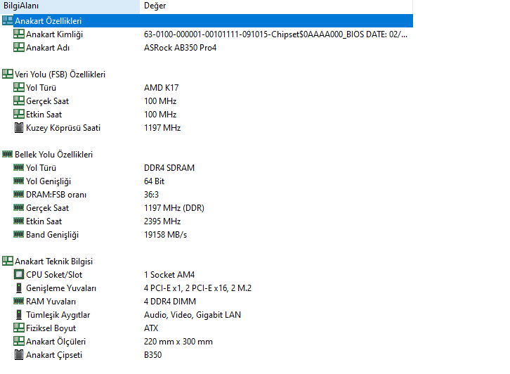

Ayrıca Anakartım da aşağıdadır. Bu anakarta daha hızlı ram alıp taksam sorun olur mu? Sorun olmaz ise Bu anakarta göre en yüksek ne kadar mhz değerli ram almalıyım?
Ürün linki olarak da gönderebilirsiniz.
Teşekkür ederim.
Ekli dosyayı görüntüle 117532
Ekli dosyayı görüntüle 117533
Teşekkür ederim.
Saygılarımla,

DDR4 3200MHz RAM alabilirsiniz.

Elinizdeki 2666MHz RAM'i satın ve 2x8 16G16Gx8B DDR4 3200MHz RAM alın.

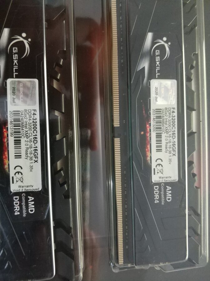

Arkadaşlar ram i aldım ama hangisine takacağımı çözemedim yA2 B2 'ye mi takacağım. Ayrıca bende yukarıda belirttiğim gibi 2666 mhz ddr4 ram var bunlar ise 3200mhz bir kaç haftada hep birlikte onuda kullanmayı düşüüyorum yardımcı olur musunuz?
işlemcim amd ryzen 2600x var

Tmmdır onları kullanıyorum teşekkür ederim herşey için iyi günler dilerim.
