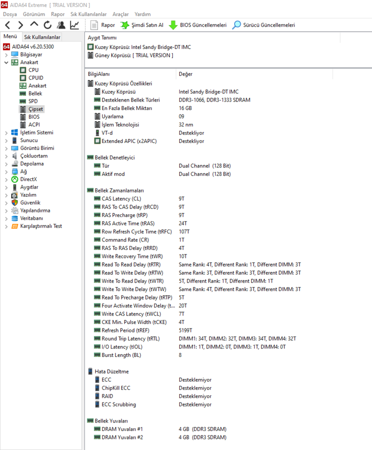

Merhabalar öncelikle.Bilgisayarımda GPU olarak 1060 6GB var ve hiç tam kapasitesini göremedim ramim ve anakartımdan dolayı.Şuan anakart alıcak kadar durumum yok.Bilgisayarımda PEGATRON IPXSB-H61 model anakart var ve 8gb DDR3 ram takılı.Ve anakartımın 16gb ram desteklediğini gördüm.2 tane 8 gb 1333 mhz ram alsam takabilir miyim ve ne kadar fark yaratır.Ram önerilerinizi bekliyorum çok büyük bir bütçem yok ilerde param olursa diğer parçaları da yükseltmek istiyorum.

Evet, DDR3 1333MHz 2x8 16GB RAM yapabilirsiniz. Anakart UEFI destekliyor ama devre dışı. Ek bilgi olsun bu da. :)
Nasıl yani bir şeyleri aktif mi etmem gerek?
Ve 1333mhz den yüksek bir ram alsam sıkıntı olur mu?
Hayır, olmaz. UEFI'nin ne olduğunu bilmiyorsanız aratabilirsiniz. :)

Çok utanarak soruyorum acaba bu ramlerin arasında boyut farkı var mıdın yani yeni alıcağım ram anakartıma oturur değil mi?

ALINTI YAPTIĞIM metinden anlayacağın üzere bir boyut farkı yok ama ddr4 daha performanslı anlayacağın ama sen ilk önce anakartını yele derim

Bu ramden 2 tane alsam kullanabilirim değil mi?

Diğer ram ile aynı ya da aynı özelliklere sahip olsun. Biri 1333 biri 1600 iyi olmaz. Aslında sorun işlemcide ram ve anakartla alakası yok. İşlemcin zayıftır. İşlemcin ve hangi oyunları oynadığını da söylersen daha iyi olur. Cs, lol oynarken ekran kartının %100 kullanılmasını bekleyemezsin o bakımdan.

i7-2600 var biraz eski ama idare ediyor.Witcher 3 de ultrada 60fps oynuyorum(advancedda bikaç ayar kapalı oluyor tabi) Destiny2 yi ultrada oynuyorum yine ama gta5 de ayarları en düşüğe alıyorum sürekli fps drop oluyor.

Ayarları düşürmen ekran kartının daha az kullanılmasına yol açar senin sorununu çözmez, sen grafik ayarlarını yükseltmen lazım tabi içlerinde bazı ayarlar işlemci yükünü artırır onları biraz düşürebilirsin. Deneyerek bulabilirsin onları. Ram alırsan aynısından al etki edecektir ama kesin çözer diyemem, işlemcin fena sayılmaz hala gideri var :) sıcaklıklar ne durumda oyunda işlemci sıcaklığına baktın mı?
Ayrıca gta da çok işlemciye dayanan bir oyun o yüzden grafik ayarlarını yükselt, texture quality ya da population gibi ayarlar varsa bunlar işlemci yükünü artırır birer kademe indirebilirsin.

Cyberpunk için 12gb ram önerilmiş biraz da ondan yükseltmek istiyorum

15dk Destiny2 oynadım Gpu max 75 derece olmuş cpu 86 derece olmuş

Ram almak tabi ki iyi olur 8gb biraz yetersiz kalabilir oyunlar o sınıra dayandı çünkü. Hem çift kanal çalışmaya baslayacagi için sistemi de hızlandırır. Ram almani tavsiye ederim ama elindekinin aynısı olsun en iyi performansi o şekilde alırsın. İşlemci sıcaklığı yüksek ileri de bi de işlemci fani alırsan daha iyi olur tabi macun da kurumuş olabilir macunu bir kontrol et derim.
Bu arada işlemcin iyi fena sayılmaz, elindeki ramin marka modeli nedir? üstünde yazar bi bakabilir misin?

Kasanın içi çok sıkışık elixir 1153 yazıyor onu görebildim sadece

aynısından bulman zor en azından cl9 1333mhz 1,5v bir ram al :D 2. el de alabilirsin. Power kaç watt ? bilgisayarın kötü değil iyi aslında ama toplama alsan daha iyi olurdu. Sanırım marka aldın içi dandik oluyor :D anakart falan. Bi de ram tek çubuk mu?

zamanında 2000tlye almıştım monitörler beraber.i7 ve 8gbram olarak almıştım casperın her şeyi açıyordu daha sonra 2 kere ekran kartını değiştirdim ama parçaları dandik.powera yarın bakıp yazarım
