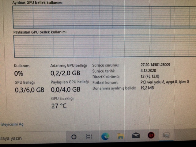

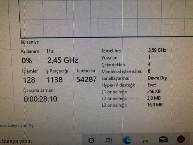

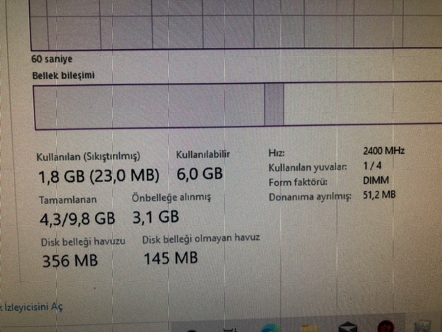

Ekli dosyayı görüntüle 133480Ekli dosyayı görüntüle 133481Ekli dosyayı görüntüle 133482
