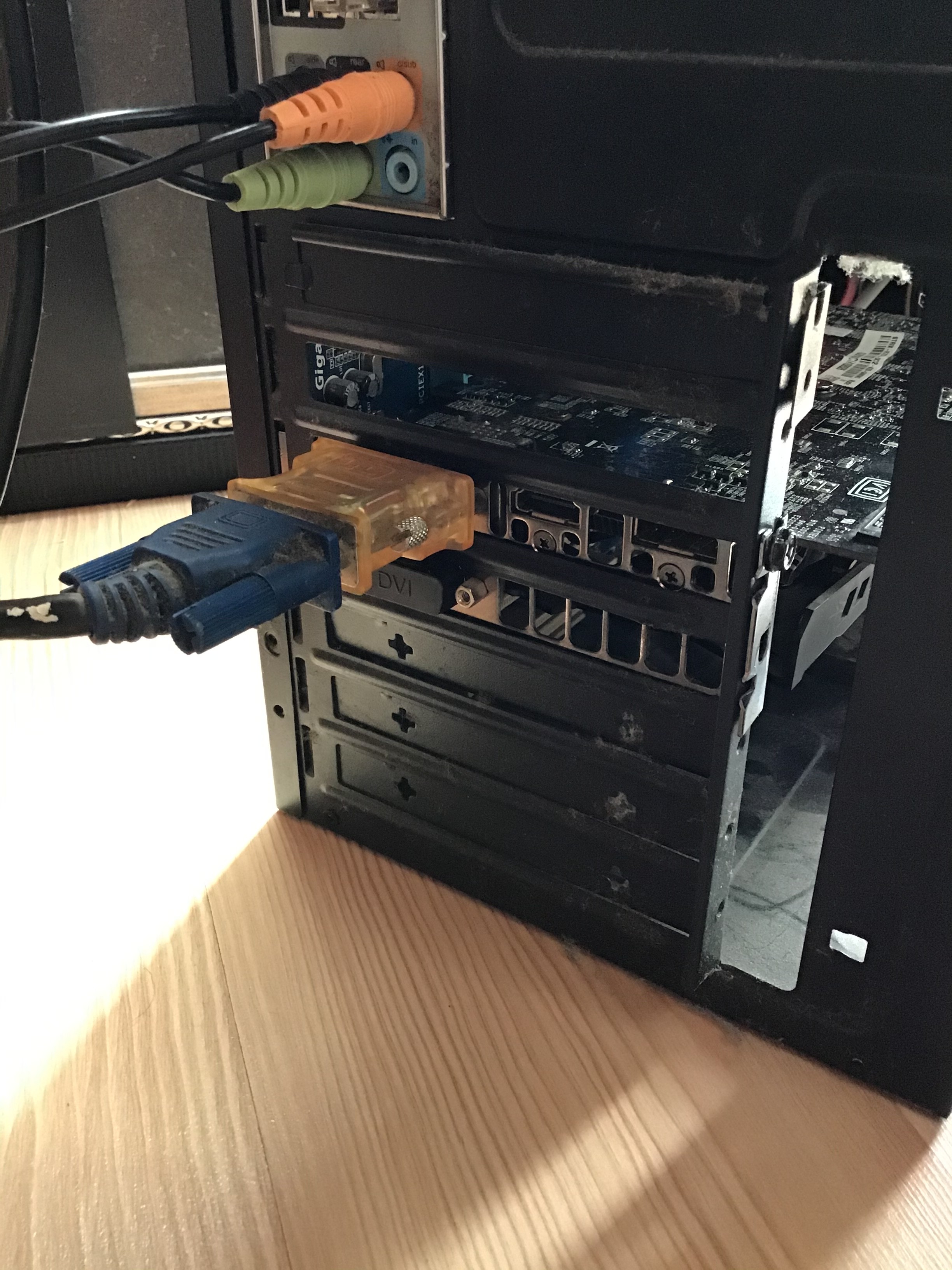

Öncelikle Herkese merhabalar shiftdelete Ailesi R7 370 amd radeon ekran kartım var hiç bi problem yoktu en son pc kapattım iftar yaptık pc tekrar açtığımda fanlar herşey normal pc çalışıyor ama görüntü gelmedi ramlardan kaynaklıdır dedim slot değiştirdim tek tek denedim işlemciye kadar söküp temizleyip taktım ama nafile en son eski bi lcd ekranım vardı vga dvi onla deniyim belki ekran kartıdır dedim meğer ekran kartının hdm çıkışı görüntü vermiyor dvi den aldım görüntü ama benim sorunum şu kendi kendine baskı ezilme olmadan Kablo hdm çıkışı bozulurmu Sorunsuz çalışan ? Ve şimdi yeni anakart tomahawk b450 max ve ryzen 2600 işlemci siparişi verdim ramle birlikte üzerinde hdm çıkışı varmış anakartın monitörün hdm çıkışı anakartın hdm çıkışa bağlarsam sorunsuz ekran kartımı kullanmaya devam edebilirmiyim ? Garanti olsun diye bir ucu hdm bir ucu displayport kablolar var internette ondanda sipariş verdim ne olur ne olmaz diye yada onlamı mecbur görüntü alıcaz alırsakta hdm gibi aynı performansı alabilirmiyim acaba yardımcı olursanız çok sevinirim iyi çalışmalar iyi günler güzel dostlar 🙏👍

Ekran kartının tam modeli nedir? Eğer dijital çıkışlarla ilgili bir sorunu varsa kartın DP'de çalışmaz. DVI çıkışın dijital mi analog mu bakalım anlayalım.

Bu ekran kartını kullanıyorum utku bey ama durduk yere hdm den görüntü gelmemeye Başladı sorun yokken kapadım pc normla şekilde 1 saat sonra açmaya çalıştığımda anlattığım gibi durumla karşılaştım Kablo ve monitör denedim çalışıyor sorun yok bu monitörü kullanıyorum

Hem dijital hem analog DVI çıkış var. Hangisini kullandın?

Eski asus lcd monitör ile bu çıkıştan görüntü alabiliyorum ekran kartından oda diğer ekran 24 bu taktığım 17 olduğu için pc açılmadı logodan sonra mecbur mevcut driver kaldırıp driversiz kullanabşliyorum driver yükleyince iobit unnistal ile kaldırıp tekrar yüklesem bile açmıyor pc

Durduk yere nasıl bozulabiliyorki ama ben anlamadım yani pc kapadım açmaya kalktığımda görüntü alamadım.. birde yeni anakart geldiğinde hdm çıkışı olcak anakart üzerinden ekran kartından yararlanamazmıyım ?

Maalesef yararlanamazsınız. Mevcut anakartınızda başka x16 genişliğinde PCIex girişi varsa ekran kartını oraya takmayı dene.

Ekran kartımı başka kasada denemedim çok eski bir anakart kullanıyorum şuan gigabyte m720-us3 tek pc express var dediğiniz mantıklı belki anakart yuvası arızalanmış olabilir tomahawk gelince belki çalışabilir dediğiniz gibi şans bakalım inşallah diğer anakartta sağlıklı çalışır bu anakartta sorun vardır bu dp to hdm ile aynı kalitede görüntü alabiliemiyim bu arada ?

İkisi de dijital çıkış olduğundan aktif bir dönüştürme işlemi yok. Kalite kaybı yaşmazsınız.

Anladım peki bu hdm çıkışı arızalıya diğer anakarttada aynı olursa geçen sene garantisi bitti ürünün bunun tamiri vs oluyormu bilginiz varmı oluyorsada pahalımı olur değermi ? Display olur en kötü inşallah hdm Arızalıysa bare kullanmaya devam ederim Sorunsuz ekran kartını
