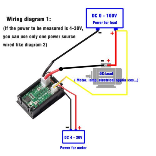

Fakat bir sorunum var. Şöyle ki motorlardan geçen akım pervanesiz 0.6 amper, pervaneli 1.6 ampere kadar ulaşıyor. Fakat sonrasında eğer pervane takılı ise motor çalışmayı durduruyor. Ama pervane takılı değilse 4 esc de de durum aynı. ESC'lerin hepsi bozuk olma ihtimali düşük diye düşünüyorum. Dijital volt-ampermetre ile ölçtüğümde bu değerleri alıyorum. Sizce sorun nerede olabilir? Volt-ampermetreyi yanlış bağlamış olma ihtimalim var mı? (Bu sorundan dolayı kontrolü tam olarak sağlayamıyorum.)
Volt-ampermetre bağlantı şeması:

Voltmetre paralel, ampermetre seri bağlanır. Aynı bağlantıyla ikisini birden ölçemezsiniz.

R'yi (direnç) motor kabul edin.
Bir de bir şey sormak istiyorum hatayı ölçüm yaparken mi alıyorsunuz, yani motor ölçüm yaparken mi duruyor.

Ekli dosyayı görüntüle 150182R'yi (direnç) motor kabul edin.
Dostum bu gösterim klasik bir gösterimdir. Fakat bendeki dijital ölçüm cihazında 5 tane çıkış kablosu var ve çıkışların ne olduğunu bilmiyorum. Benim attığım görseldeki paralel mi yoksa seri mi oluyor onu da bilmiyorum. Ama farklı bir bağlantı çeşidi de bulamadım.
Hatayı her 2 şekilde de alıyorum. Sadece pervaneli ve pervanesiz olarak değişiyor. Belki pervane büyük geliyor olabilir. Ama amper değeri olarak normalde 20 amperlere kadar çıkması gerekiyor.
