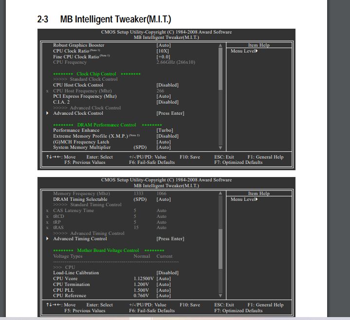

Biosunda M.İ.T denilen bi yer var Ona tıkla. Açılan sayfada,aşağıda cpu vcore denilen yer,işlemci voltajındır. Bu sayfanın bi fotosunu at.

Resimi yükleyemedim sisteme o yüzden teker teker yazayım buraya değerleri.
Load-Line Calibration (Disabled)
CPU Vcore 1.17500V (Auto)
CPU Termination 1.200V (Auto)
CPU PLL 1.550V (Auto)
CPU Reference 0.805V (Auto)
MCH Core 1.100V (Auto)
MCH Reference 0.760V (Auto)
ICH I/O 1.550V (Auto)
ICH Core 1.100V (Auto)
DRAM Voltage 1.500V (Auto)
DRAM Termination 0.750V (Auto)
Değerler bu şekilde.

İşlemci voltajı fazla yüksek sayılmaz Ama bi 0,05 volt düşürebiliriz.
1,175 olan voltajı,1,125 yapınız.
