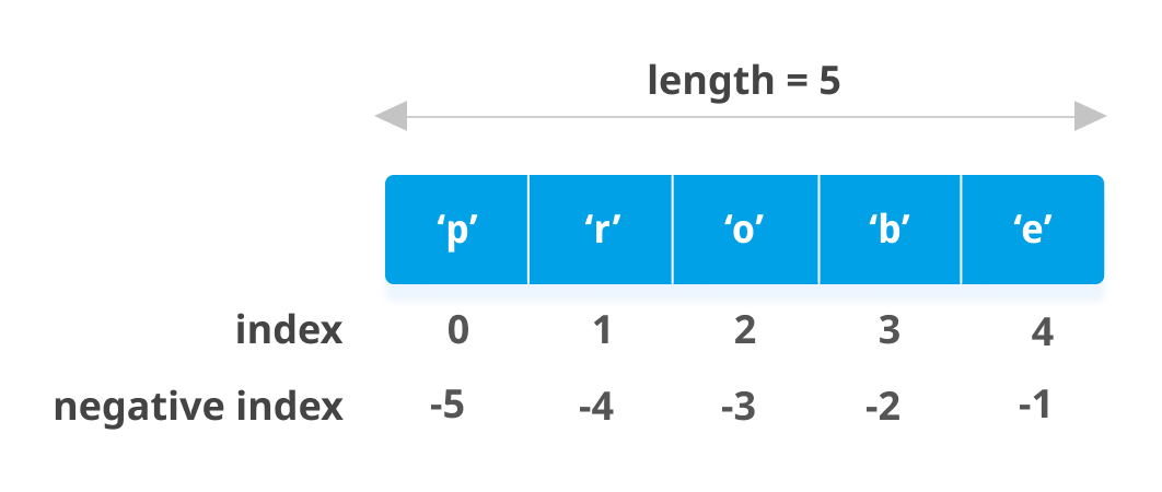

Stringlerde Sayı İndeksleri
String komutlarda her bir harfe bir sayı atanmıştır. Ancak bir farkımız var: Saymaya 0'dan başlıyoruz fakat istersek -5, -4, -3... Diye de gidebiliriz. Aşağıdaki fotoğraf anlamanıza yarayacaktır.

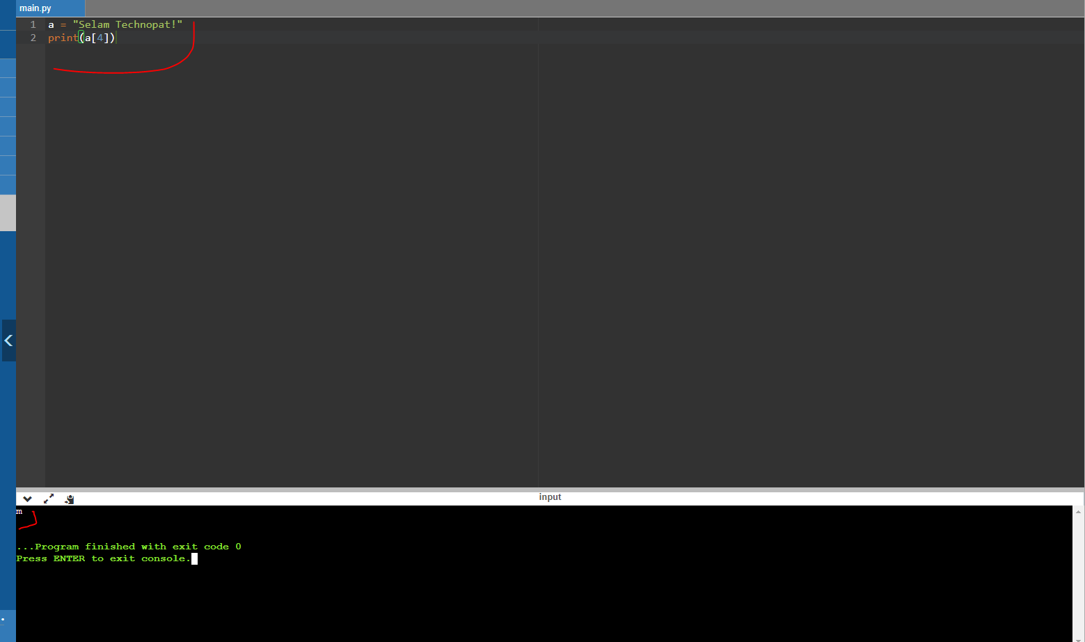

"Peki, hangi harfe hangi sayı düştüğünü nasıl anlayacağız?" Bunun için girmemiz gereken [] komutu var. Örneğin:
a = "Selam Technopat!" print(a[4])
Üstteki kodu girdik ve bize 4. harfin m olduğunu söyledi.

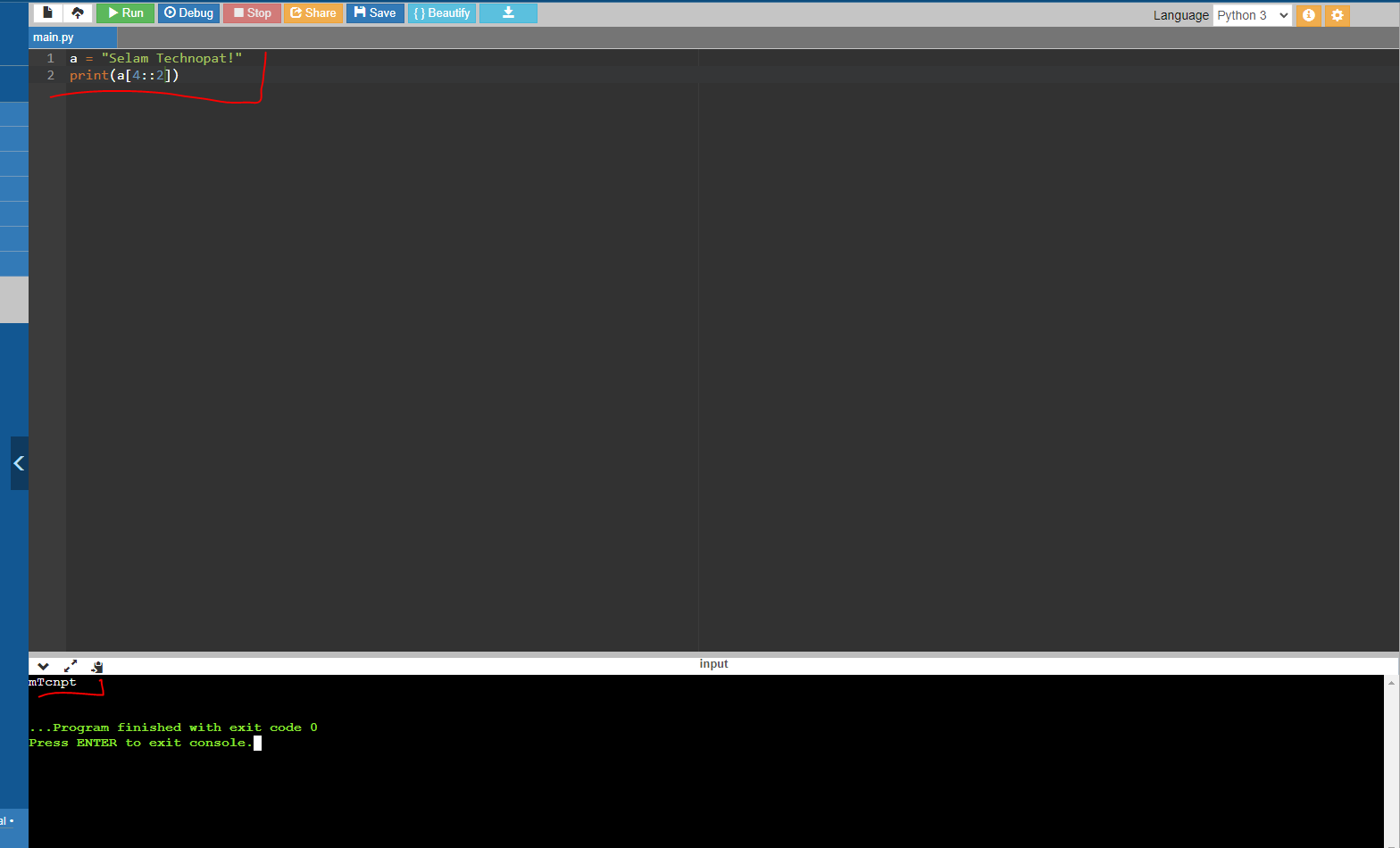

Bu komut ile de beşer beşer, ikişer ikişer vs. atlata atlata yazdırabilirsiniz. Örneğin:
Görmüş olduğunuz üzere 4. harften başlayıp ikişer ikişer atlata atlata yazdırdık ve sonuç: "mTcnpt".

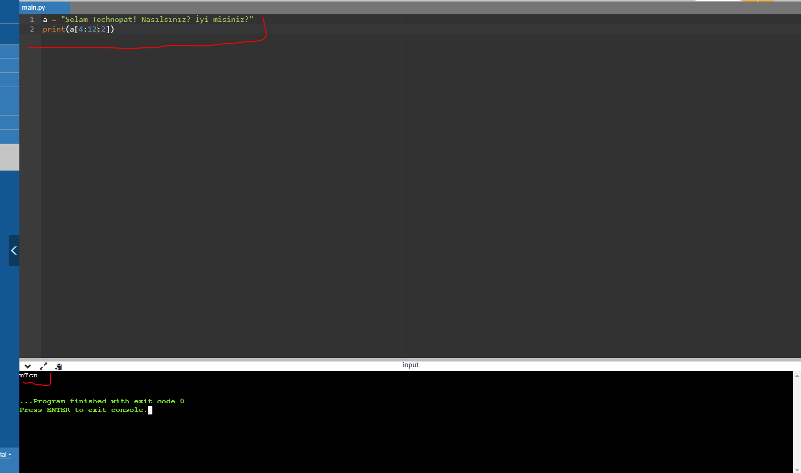

"Peki, arasına bir sayı daha girersek ne olur?"
4. sayıdan başladı ve 12. sayıya kadar ikişer ikişer gitti.

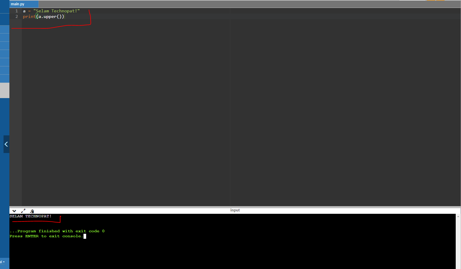

"upper" Komutu
Bu komut ile ekrana yazdıracağımız string'i tamamen büyük harf yapabiliyoruz. Örneğin:
Not: "upper" komutundan sonra "()" kullanmamız gerekiyor.

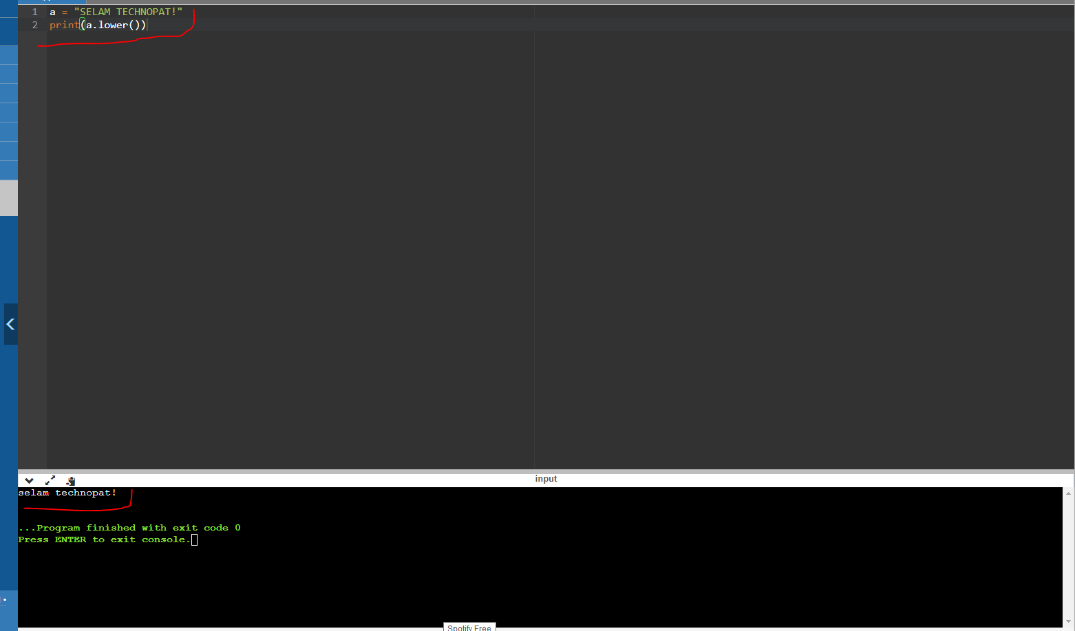

"lower" Komutu
Bu komutla da harfleri tamamen küçültebiliriz. Örneğin:
Gördüğünüz üzere bütün harfler küçüldü.
