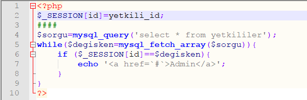

Admin linkini gizlemek için şöyle birşey denenebilir.
Yetkili kullanıcının id'si 9 olsun ve bu 9 id'si yetkili kişiler tablonda ekli olsun. Kişi siteye girdiğinde id'si olan 9, session ile alınıp saklanır. Admin butonu bir sorgu ve if döngüsü sonucu yazdırılır. Sorguda bir değişkene yetkililer tablosundaki id'ler aktarılır. If sorgusunda giriş yapan yetkili kullanıcının id'si olan 9 ile yetkililer tablosundaki id'ler karşılaştırılır. Eğer yetkililer tablosunda 9 varsa Admin linki ekrana yazdırılır. Yoksa Admin yazması gereken alan boş kalmış olur.
Kodlaması ise resimdeki gibi olabilir.
Ekli dosyayı görüntüle 29197
Anladım ancak sadece sitede admin olmayacak editorler moderatorler grafikerler gibisinden bir sürü kullanıcı olacak ve herkesin belki kullanıcı yetkileri farklı olacak ozaman bu pozisyonda olması gereken şu oluyor Users tablosunda kullanıcı bilgileri yer alırken aynı zamanda permission tablosunda da users tablosuna eşit şekilde clonlanmış değerler olacak ki yetkiler sıralansın gereksiz veriye sebebiyet verebilir. Ancak tekli yetkilerde dediğiniz mantıklı geldi. Uygulanabilir. Teşekkür ederim.
