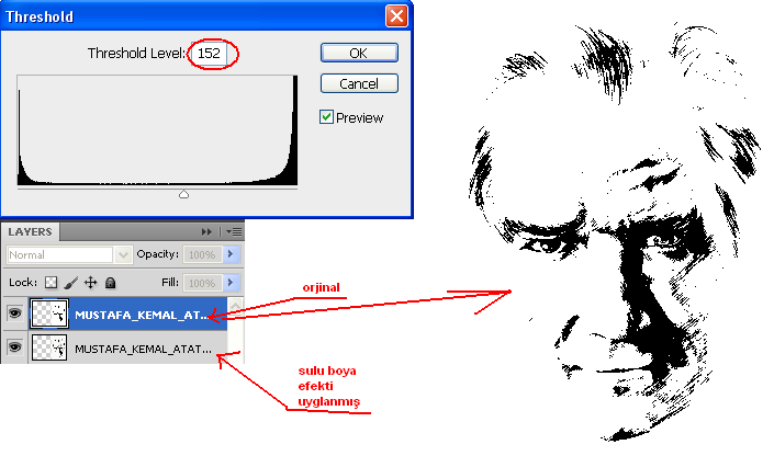

Bu katmanı 1 kere çoğaltalım ve Filter>Artistic>Watercolor a tıklayıp, brush detail : 12, shadow intensity : 1, texture : 2 olarak ayarlayıp OK leyelim. Bu katmanın katman sırasını bir alta alalım. Orjinal katmanı seçelim, Image>Adjustments>Threshold a tıklayıp aşağıdaki ayarı uygulayalım.

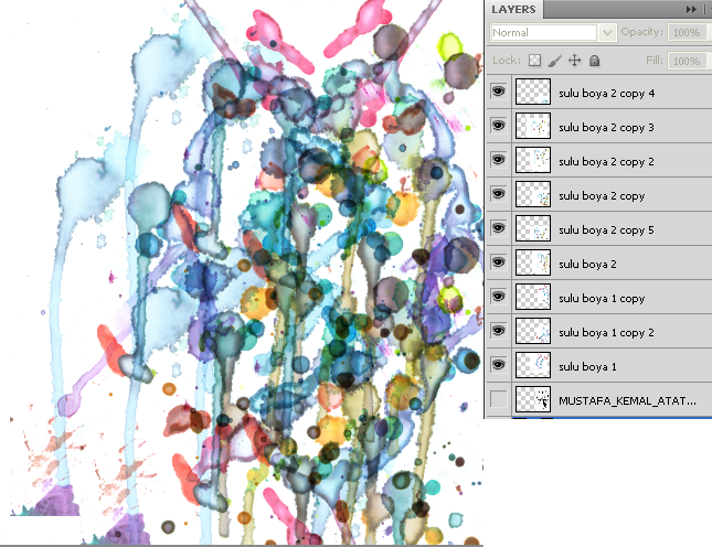

Şimdi bu katmanın blending mode unu multiply olarak değiştirelim. 2 katmanıda katmanlar penceresinden Ctrl tuşu ile seçelim ve sağ tuş ile tıklayarak merge layers diyelim. Katmanları tek katman haline getirdikten sonra bu katmanın görünürlüğünü kapatalım ve çalışmamıza sulu boya görsellerimizi atalım. Bu katmanların blending mode unu multiply olarak ayarlayalım. Ctrl+J tuşu ile katmanlarınızı istediğimiz kadar çoğaltalım ve konumlarını değiştirerek aşağıdaki gibi bir görüntü elde etmeye çalışalım.
