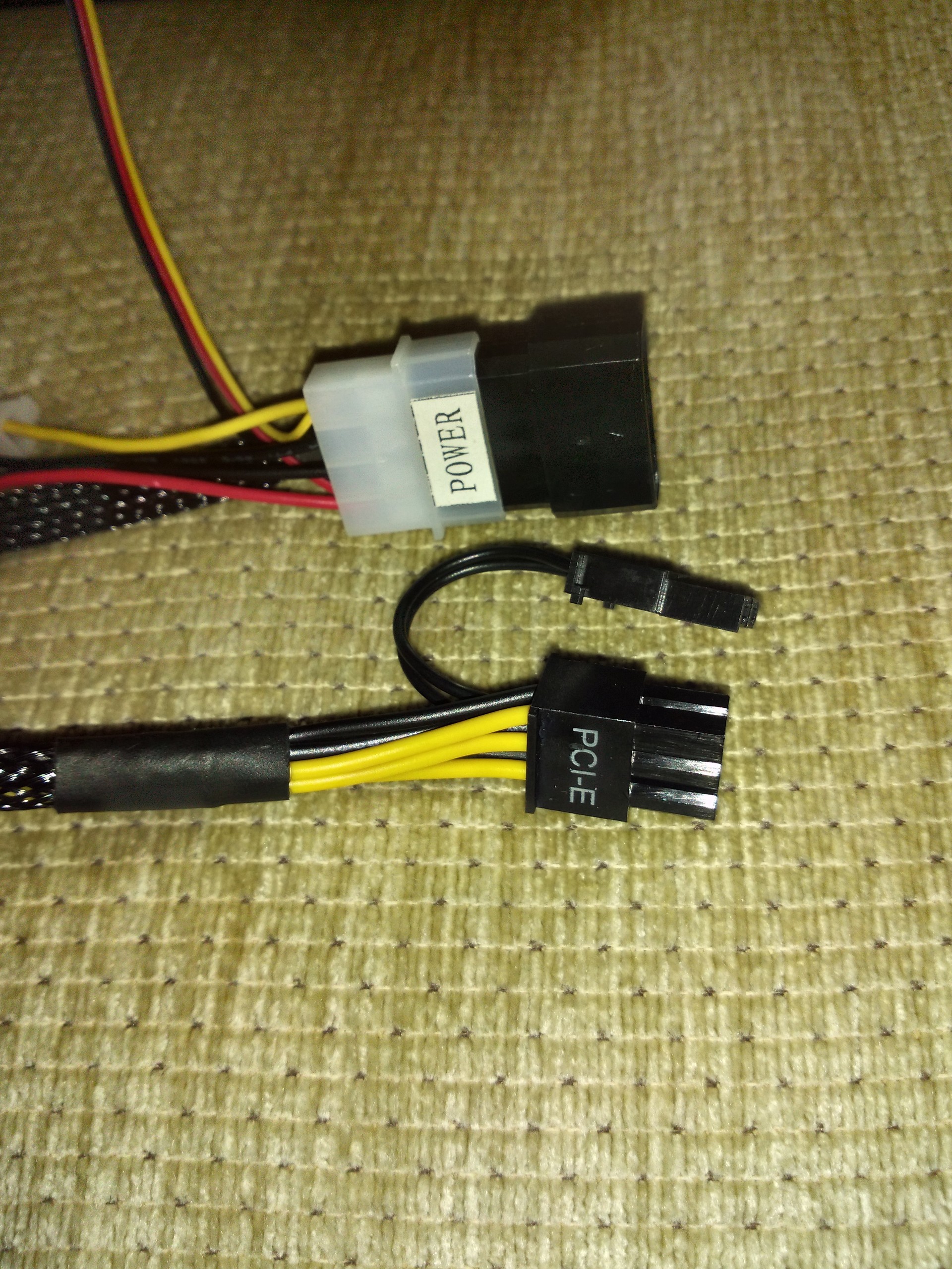

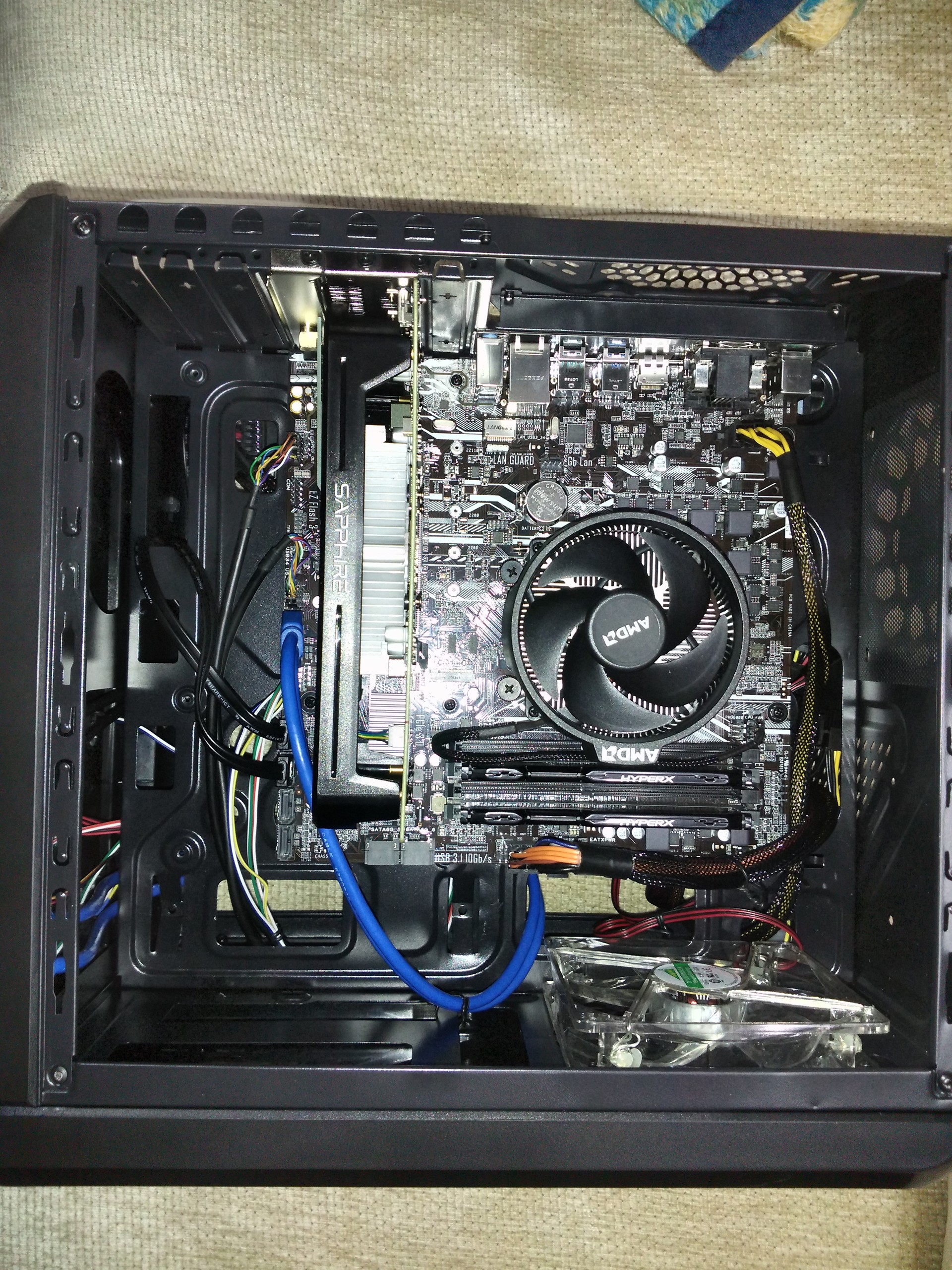

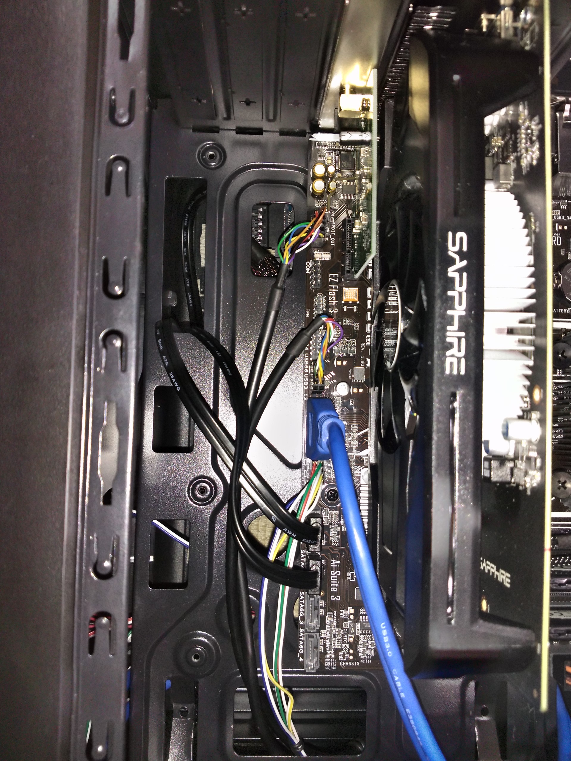

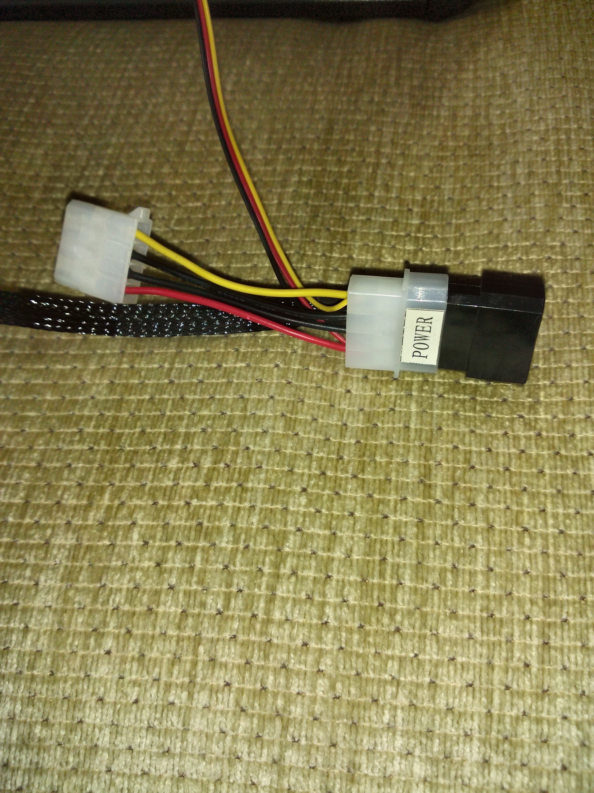

Merhaba,
Parçalarını kendim aldığım bilgisayarın montajında sona geldim. Ancak çalıştırmadan önce emin olmak istiyorum. Resimlerde de görüleceği gibi iki tane kablo boşta. Ki bir tanesinin dönüştürücü kablosu anakartın kutusundan çıktı. Bunlar ihityaç halinde kullanılmak için mi? Yoksa ben mi yerini bulamıyorum? Kasanın kablolama kılavuzu yok. Anakartın içinden çıkan kılavuza göre montaj yaptım. Birde gördüğüm kadarıyla ekran kartına herhangi bir güç kablosu bağlanmıyor galiba.
Kasa: Aerocool GT-RS Black Edition 600W
Anakart: Asus Prime B350M-A
Ekran kartı: Sapphire RX460 4GB 128Bit GDDR5 O.C
Habib Müküs
24 Mart 2013
131
15
18
Görünürde bir sıkıntı yok anakartın üstündeki işlemci güç girişi. Anakartın sağındaki ana güç girişi falan bağlı.
Zaten usb, power ve hard disk sata kablolarınıda bağlamışsın. Ekran kartının üstünde güç girişide yok. Hard disklerin güç bağlantısı da tamamsa bir sıkıntı olduğunu düşünmüyorum.
Ayrıca o sondaki boşta kalan molex kablolarının boşta kalması normal eskiden lazım oluyordu ama şimdi ise eski tip kasa fanlarına güç vermek için kullanılıyor. O da nadir görülür.

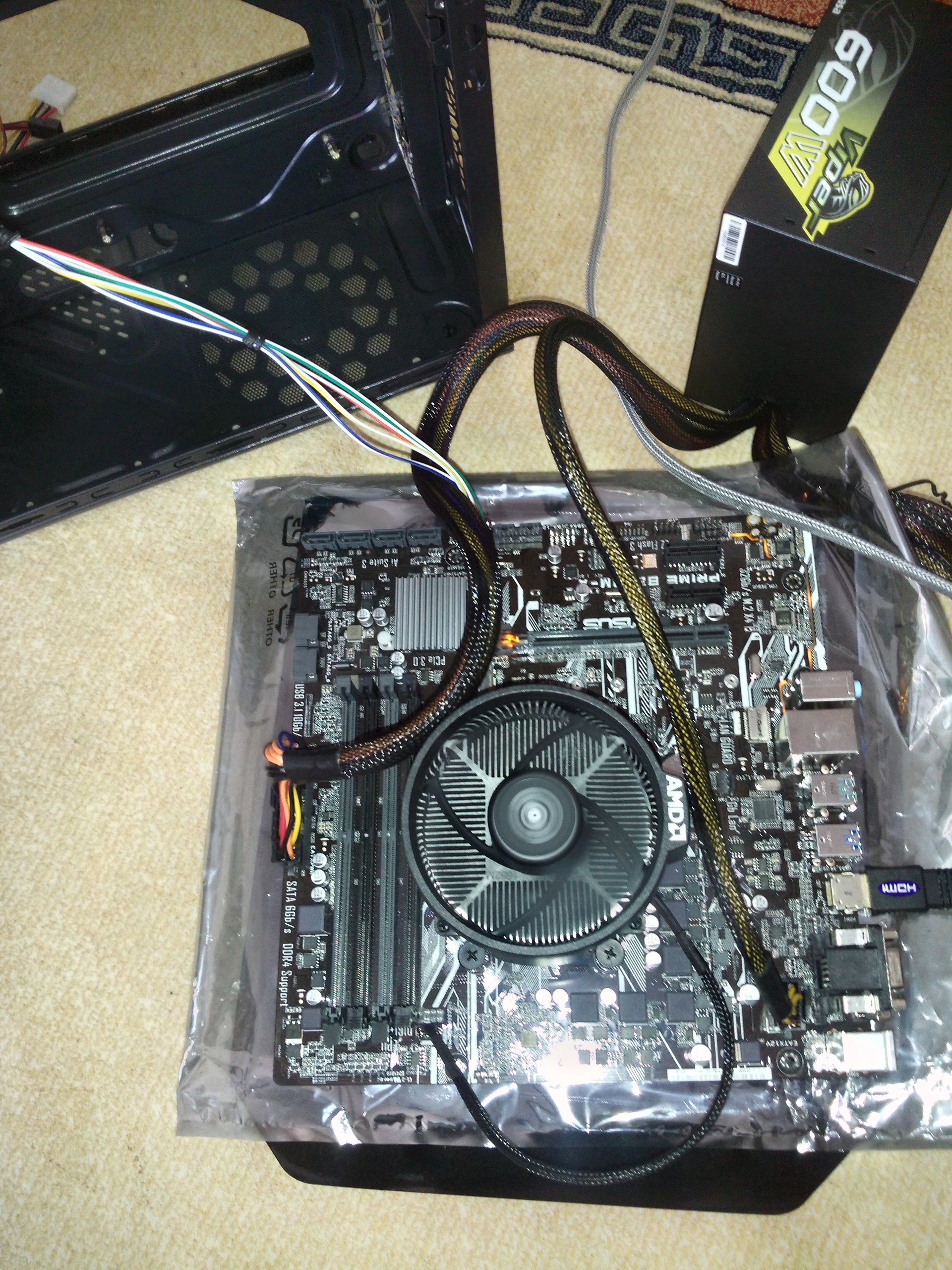

Anakartı kasadan söktüm. Uzay montaj yaptım. Sadece güç bağlantılarını yaptım. Yine görüntü yok. Sanırım sorun anakartta. İşlemcide sorun olma ihtimali var mı? Anakartı mı değişime göndereyim?
8 Ekim 2011
53,870
16,128
8,958
cpu ne? dahili gpu yoksa görüntü olmaz ryzenlerde gpu yok ekran kartını takman gerek.
