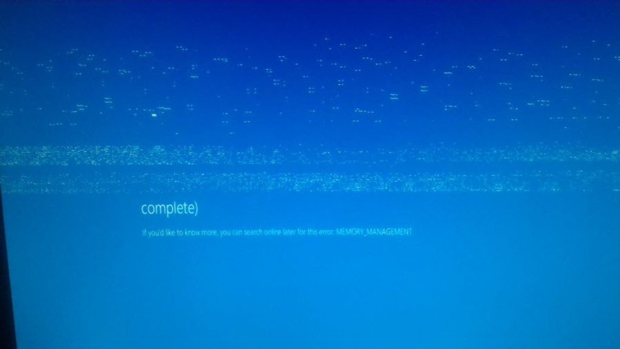

Arkadaşlar bilgisayarımda rastgele donmalar yaşıyorum. Yani 1-2 günde bir bilgisayarım donuyor. Bazen 3 gün donmuyor. Bazen günde 2 kere donuyor. Bazen photoshop kullanırken donuyor bazen ise youtube'dan ya da torrentten indirdiğim bir videoyu izlerken. Bazen de boşta hiçbir şey yapmazken donuyor. Ne zaman ve ne nedenle donacağı hiç belli olmuyor. Donan bilgisayarım resetleyince sorunsuz açılıyor. Ama oyun oynarken, sonuna kadar zorluyorum bilgisayarı donma olmuyor.

Bu arada aşağıdaki gibi hatalar aldığım oldu. Konunun başında eklediğim gibi mavi ekranın çizgili çıkması pek olmuyor. Genelde temiz olarak yazıyor yazılar.
  • SYSTEM_THREAD_EXCEPTION_NOT_HANDLED
  • IRQL_NOT_LESS_OR_EQUAL
  • SYSTEM_SERVICE_EXCEPTION
  • DPC_WATCHDOG_VIOLATION

Sadece youtube'dan video izliyordum. Az önce yine gitti. Bu sefer mavi ekran geldi. Hoparlörde takılma sesi gibi tık tık tık şeklinde ses ile...
Sabahtan beri oyun oynuyordum bir şey olmuyordu. Kafayı yiyorum.
