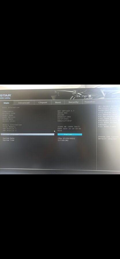

Güç düğmesine basıyorum, 5 saniyeliğine gösteriyor sonra pc açılıyor, sebebi nedir ?

Varsayılan ayarlara dön BIOS'tan.
Fotoğraf atıyim istersen biostan
Dram, 2667 mhz görünüyor solda

BIOS'unun güncel olup olmadığını kontrol et. Yeni güncelleme var ise kur ve XMP Profile 1'i aç. :)
Biostar b550 mh anakartım, ben bulamamistim @Throj bulup yapmıştı
Link atabilirmisin,F9 ile guncelliyoduk demi

Biosa girdikten sonra F3 tuşuna basarsan varsayılan ayarlara gelecek,F10 save yes deyip biostan çıkacaksın Önce bunu bi dene.

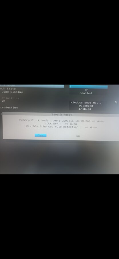

Ramin hızı niye 3200 mhz den düşmüş ?
RAM'ini ya da RAM'lerini sanırsam şua 2133, 2400 ya da 2666'da kullanıyor olmalısın.
Attığım ilk ikinci ss e bak, xmp1 profile açık ve 3200 mhz yazıyor

Varsayılana dönünce xmp 1 kapanmış açtım 3200 oldu.
Tweaker > Memory Clock Mode > XMP 1 3200. Doğruyu açtım demi
