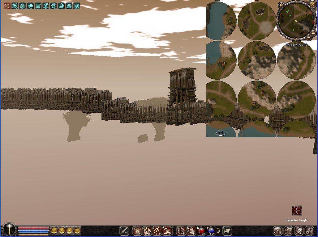

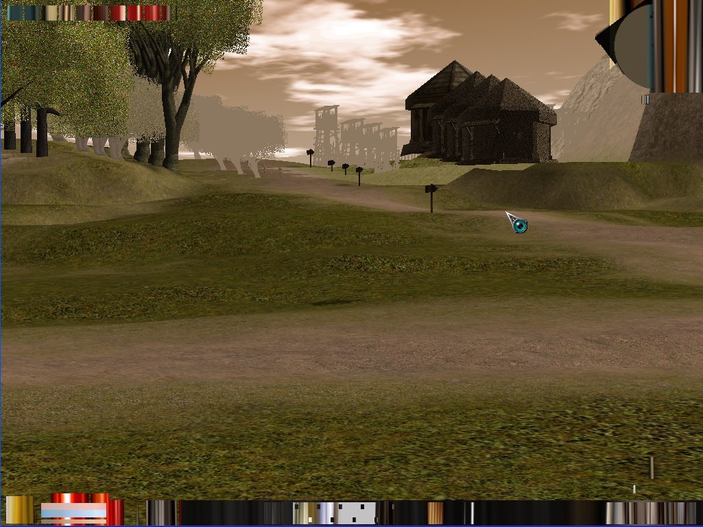

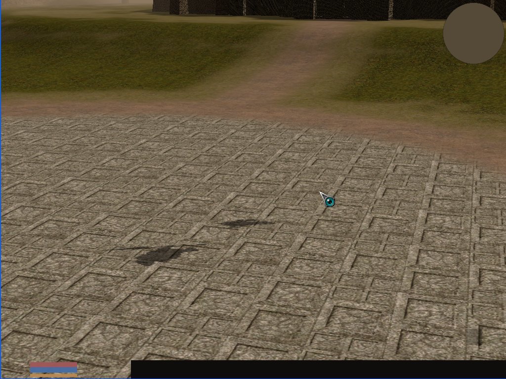

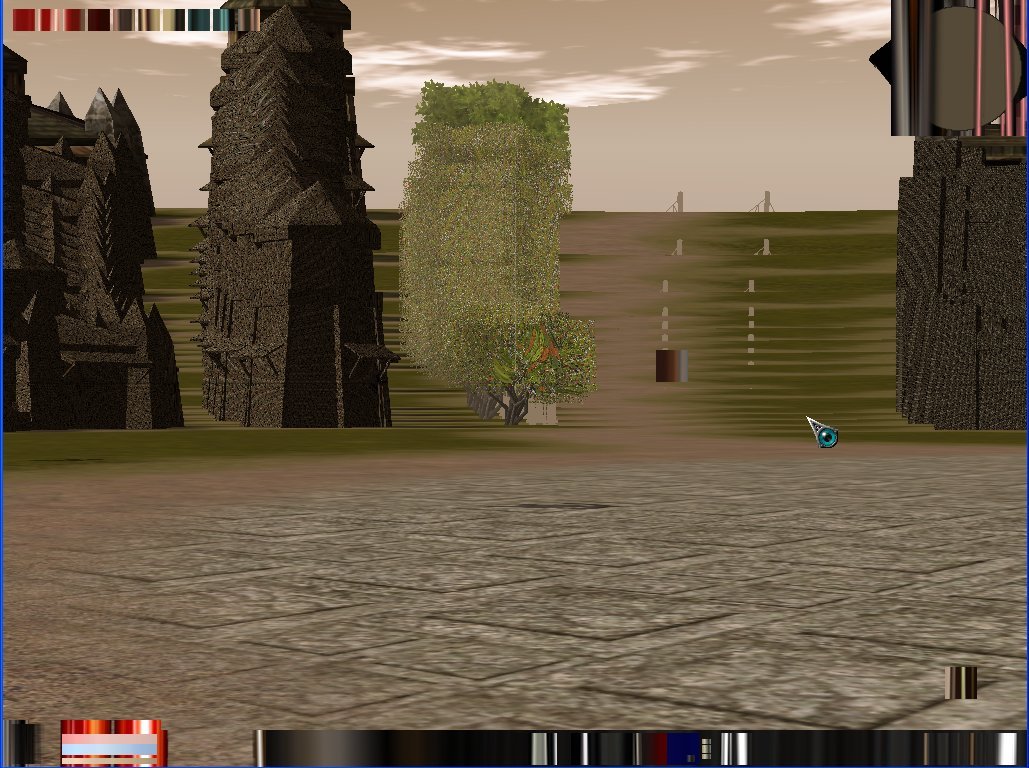

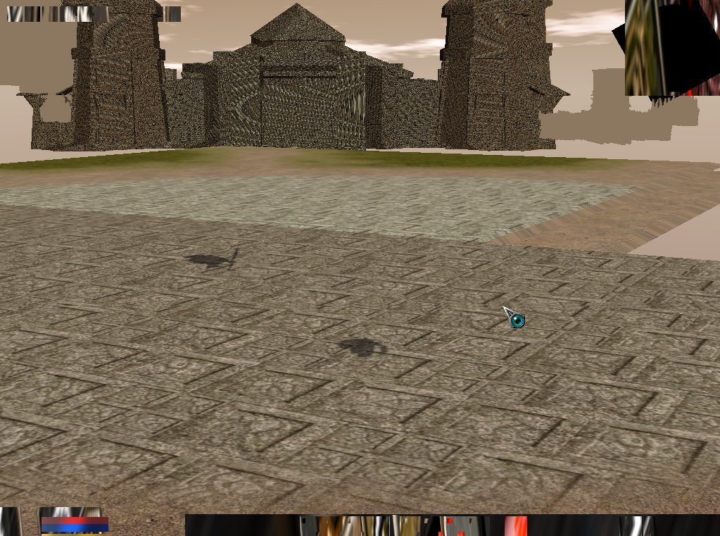

Merhaba arkadaşlar.Bilgisayarda metin 2 oyununun bir PVP versiyounu açtım fakat durum vahim.Oyun sıkıntısız sorunsuz hızlıca açılıyor.Ondan sonra oyunda hareket edince görüntü allak bullak oluyor resimler aşağıda.Karakterler binalar yapıtlar bir kayboluyor bir geliyor.Sağ üstteki haritadan 9 tane oluyor falan görüntü gidiyor.Sabit durduğumda hiçbir sorun yok.
PC Özelllikleri: 512mb ram.360GB HDD.216mb Ekran akrtı.AMD işlemci.Aslında hızlı PC.Diğer oyunları sorunsuz açıyor.
RESİMLER:
Yardımcı olan arkadaşlara teşekkür ederim.Bu arada config'den GFX Bölümünden FOG, TNL, Shadow ayarlarının hepsini denedim.İşe yaramadı.Haberiniz olsun.Lütfen konuda bilgisi olmayanlar oyunu silip baştan kur demesin.Anlayışınız için teşekkür ederim.
NOT: Kasanın içi açılıp tozu alınmıştır.Ramlerin ve ekran kartının yuvası silinip üflenmiştir.

Sorun pc de degil pvp serverde. Temiz bir mt2 kur sonra pvp serverin packini at duzelecektir.

Eminsin demi kardeş.İlk türkü kurcam en baştan sorna PVP yi içine atcam yani en baştan kurcam öylemi?

Üstadım bu yaşadığının bir benzerini geforce 5500fx ekran kartın da yaşadım benim kendime bulduğum çözüm ekran kartı driver ını güncellemekti umarım yardımcı olabilmişimdir

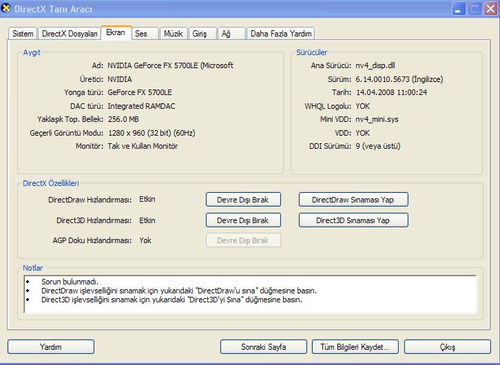

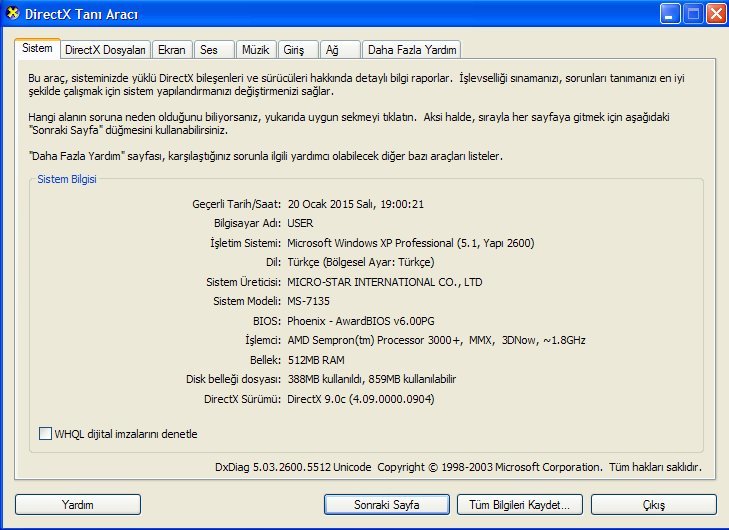

mdemiralin söylediğini yaptım olmadı.Büyük ihtimalle ekran kartı driveridir diye düşünüyorum.Yanlız senden yardım isteyeceğim.Driver konularında pek bilgim yok sistem özellikleri aşağıda hangi driveri indireceğim konusunda yardımcı olabilir misin?
DXDİAG:
Yardımcı olursan çok sevinirim.Sağlam bi link bulabilirsen burda paylaş.
Şimdiden teşekkürler.
DXDİAG:
Sürücünüzü Driver Magician 4.5 ve ya DriverMax 7.48 sürümüyle güncellemeyi deneyin. Eğer aynı sorunu yaşarsanız başka bir ekran kartıyla ve ya başka bir oyunla deneyin. Sorunun neden olduğu şeyi bulmaya çalışın

Üstadım http://www.nvidia.com.tr/drivers sitesinden otomatik cihaz belirlemeye basarsan en güncel süruculeri gösterecektir güncellemeden önce önlem olarak sistem geri yüklemeden kaydet sonra güncelle ve ekran 8bit olduğunda düzelene kadar bilgisayarı yeniden başlat umarım yardımcı olabilmişimdir
Not:Sistem geri yükleme noktası (tam ismini bilmiyorum)yapmadan güncellemeni hiç tavsiye etmem ben acemi iken az sorun çözmedi[emoji2]

Kardeş yazmışsın da nasıl güncelleneceğini bilmiyorum.Bu konularda pek bilgim yok link filan atsanız da ordan driverleri indirip kursam olmaz mı ?

Eski bir Metin2 oyuncusu olarak: Ekran kartı'ni güncelle ve oyunu en baştan kurup sonra üzerine serverin full pack'ini kur. Bu tür sorunlar genelde full pack kurmadigindan kaynaklanir👍

Ekran kartını güncelleyebilsem :) Pek anlamıyorum driver işlerinden fakat full pack kafama yattı doğrusu denemek lazım.

Pvp üstüne PvP kurduğun zaman bu hatayı vermesi normal eğer böyle bisey yaptiysan , eğer yine hata aliyosan yapicak bisey yok PvP bozuk bence[emoji818]

Çok zaman geçti bu oyunları bıraktım fakat aynı sorunu yaşayan arkadaşlar için çözümü görüntü sürücüsü yüklemektir.
[h=1]Nvidia GeForce Driver 352.86 (32-bit)[/h]
İndirdim sorun çözüldü.
