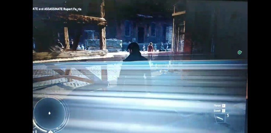

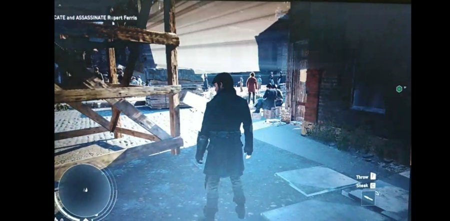

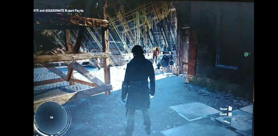

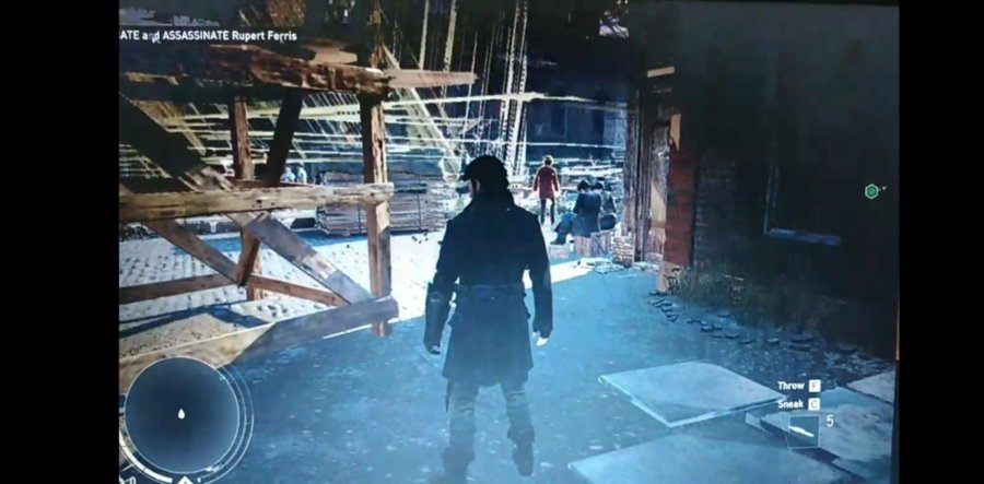

Arkadaşlar merhaba. Laptop'um var ve yaklaşık 1 aydır aniden oyun oynarken ekranımda oluşan titremelerle boğuşuyordum. Dün fırsatım oldu ve 1-2 tane bilgisayarcı gezdim. Gittiğim ilk bilgisayarcı, sorunun ekran kartından olduğunu fakat bilgisayarımın ekranı çok acemice yapıştırılmış olduğundan açarsa kırılacağını söyledi. 4-5 ay önce de monitörün içi görünüyordu, ucube bir bilgisayarcı bildiğiniz yapıştırdı. İkinci bilgisayarcıya gittiğim de ise bilgisayarımın hiçbir şeyinin olmadığını, format atarsa düzeleceğini söyledi. Tamam dedim, bıraktım. Ertesi gün bilgisayarı aldığımda normal sörf ederken bile oluşan titremeler gitmişti. Lakin şimdi bir oyun açtım ve oyunda olan titremenin devam ettiğini gördüm. Ekran kartından olduğunu düşünüyorum, yalnız gittiğim ilk bilgisayarcı açarsa kırılacağını söyledi. Yapıştırılmış bir ekran açarsa kırılır mı sizce? Bir de tavsiyesi veya yorumu olanlar yazarsa çok sevinirim, şimdiden teşekkürler.

Sorunun oyundan kaynaklı . Monitörden kaynaklı bir sorunda ekran dış taraftan yani tüm kareler için bir çizgi olur fakat mini haritaya bakacak olursan çizgilerin üstünde kalıyor monitörden kaynaklansa mini haritada bölünürdü . Oyunun pack eksikliğinden diye düşünüyorum . Farklı bir oyun denemeyi birde ekran kartı derecelerini izlemeni öneririm belki belirli bir sıcaklıktan sonra yapıyordur böylece teşhisi tam koyarız .

Evet evet, harita normal. Harita da sıkıntı yok. Fakat oynamaya geçince titreme başlıyor.

Şimdi de Syndicate açtım, yine 70 derece olmakla beraber bu sefer daha da beter olmuş. Hiçbir şey gözükmüyor bu sefer, her şey karman çorman.
