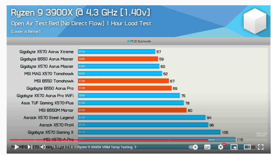

Anakartı neden değiştiriyorsun Elindeki anakart overclock vs. yapmıyacağına göre gayet yeterli Ama illa daha serin ,daha güçlü bi şey olsun dersen, MSI ı al geç .
Ekli dosyayı görüntüle 165692
Hocam Oc düşünmüyorum, biraz fantezi birazda ROG kartlardaki RAMcache III özelliği beni cezbediyor. Aslında bu yüzden, yoksa oc düşünmüyorum, en azından ihtiyacım olmadıkça. Bilgisayara 1tb ya da 2tb daha nvme m.2 ekleyebilirim, anakart da değiştirdikten sonra (ve tabii ki psu) başka bir yatırım düşünmüyorum. Ha belki ileride merak sararsam custom sıvı soğutma yapabilirim.
