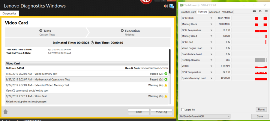

Şimdi gpuyu sterst testi yap ve sıcaklık değerlerine bak :
bu sayfadaki ilk testi yap mesela...
Yaptım atıyorum fotografları

Açıkça görülüyor, basit test bile geçilememiş, video ramler arızalı...!

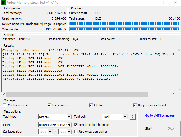

vmt diye sana ilk testi önermiştim, onu mutlaka yap, ayrıntılı video ram testi yapmış olursun.

budediğini yaptım fakat bu dediğin proğramın ekran kartı için olanını bulamadım intel işlemcinin kendi grafik işlemcisini kontrl ediyor zaten benm intel grafik işlemcisinde sorun yok sadece ekran kartında sorun var onuda bu programda seçilecek yeri bulamadım
Device kısmı var, orada seçim yapabilirsin eğer görünüyorsa diğer ekran kartı. Bu program ekran kartının video belleklerini test eder, ekran kartı çipini değil.
herhangi bir sorun cıkarmıyor yani sorun yok diyor program

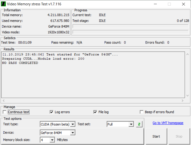

şimdi şöyle bisey denedim bu hatayı verdi peki herhangi bir bilgisayarcı anlarmı bu sorunu güvenemiyorum birde hiçbirine

HÜDHÜD
Rektör
5 Mayıs 2017
10,090
6,550
Fırınlama te
Kart gitmiş hocam. ölü... Bilgisayarcı anlasa bile dizüstü kadar masraf çıkarır.
