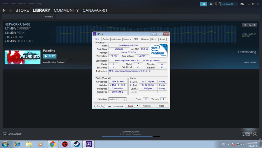

Merhaba ben bilgisayarima overclock yapmak istiyorum kendim azcikda anliyorum ama korkuyorum bozarim diye simdi
CPU;Pentium e5700 3ghz 2 cekirdek
Anakart:Asrock g41m-vs3
Ram: 4 gb 1333mhz
sogutucum iyi bosda 20 derece oyunlarda 50 derece felan simdiden tesekkur ederim

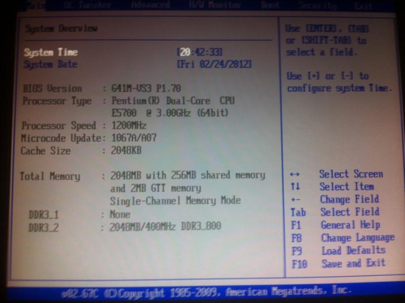

Yapabileceklerini kısaca bi yaz. Gerisini ben hallederim.
Atabileceksen biosta overclock sayfasının ,menüsününde bi fotosunu at. işlemcinin default voltajına da cpuzdan bi bak.

Simdi telefonum bozuk oldugu icin foto cekemiyom ama googleden benim biosum fotolorunu atcam
Fotoda ratio cmos settings bende 15 cpu frecens mhz ise 215
67829
67830
67831

Dram frekansını 533 seç.
overclock mode manuel
cpu frequency 250 işlemcin 3,75 GHZ OLACAK.
PCI E frequency 100
nb voltage , kuzey köprüsüne voltaj verme yeridir.cpu frequencyi 250 yapınca anakrttan arttırıyorsun. Bu hızı kaldırması için anakart kuzey köprüsüne voltaj gerekir,yüksek hızlarda. Mevcut voltajından ,0,05 arttır. Aman dikkat, 0,5 değil.
Cpu core voltage ,işlemciye voltaj verme yeri. cpuzda veya biosta ne görüyorsan, bunu da 0,07 arttır. AMA DİKKAT ET. 0,07 VOLTAJ ekleyince oluşan yeni voltaj değeri, 1,35 voltu geçmesin.
advanced menüsünde,cpu configuration a tıkla
intel speedstep ve enhanced halt state ve spread spectrum disabled
Bunlara bi bak. Save etmeden önce, yine buraya bi son durumu yaz.

67850
Hocam arkadasdan telefon buldum foto atdim bir sorum var dram frequency bende 500 gozukuyo autoda mi kalsin yoksa 500 seciyimmi bide bu nb voltage bende auto onun ustune nasil 0.05 geliyim bide cpu voltage hangisi cpu-z cpu voltage 1.28 bunuda articam onu anladim ama nereden yardim etdiginiz cok tesekkur ederim hocam

cpuzun ,memory kısmına tıkla. orada dram frequency yazan yerdeki rakamı buraya yaz. Bi de SPD ye tıkla. ORADA FREQUENCY yazan yerin sağındaki rakamların en büyüğünü buraya yaz.
Anakartında voltaj seçeneği yok. Maalesef bazı anakartlarda ,bunu kısıtlıyorlar. Şansımıza artık.
nb volajının üzer,ne gelip entere basacaksın. dahasonra klavyenin artı veya eksi tuşuna basınca rakamlar çıkmaya başlar. Orayı,bi yaz. Bütün mesele klavyenin artı tuşunda ,yani.

|Hocam simdi dram frequency 430 mhz spd frequency en buyugu 666 mhz nb voltaja cpu-z de 1.27-1.28 arasi simdi ben ona 0.07 ilave mi ediyim 1.35 yazayimmi hocam tesekkur ederim

Ramlerin 1333 mhz imiş. Gerçek satın alma değeri yani. Cpuzda görülen frekans değerleri her zaman 2 ile çarpılır. 666x2= 1333 mhz gibi yani. Şu anki hızında ,430x2=860 mhz imiş 860 da, işlemci frekansını 250 yaptığın için oluşan değer.
auto kalsın ramler.
Yani işin özünü anlatyım. İşlemci frekansını arttırınca ramin frekansıda beraberinde artar.
nb yede şimdilik voltaj vermiyelim. 250 frekans hızını anakrtın kuzey köprüsü büyük ihtimal kaldırmaz ama yine de önce bi deneyelim. cpu configuration içinde yazdığım değişiklşkleri de yap. Pc açılmazsa,CLRCMOS yazılan yerdeki 2 soketi bi düz tornavida ile 10 sn kısa devre yaptır ve tornavidayı çek. Bu işlem ,pc kapalı ve fiş çekik iken olacak. Biosu default hale getirir. pili çıkarıp,takmadan yani.

O oo,iyi. En iyi stabilite testi oyundur. Dal bi oyuna. Reset,oyundan atma şu bu olmazsa,devam. :)
Yalnız sıcaklıklar artmış olabilir. Her ne kadar ,işlemciye voltaj vermediysek bile ,anakart otomatik voltaj yükseltmiş olabilir. playclaw programını bi kur. oyunda işlemci sıcaklığına bi bak.

Tesekkur hocam simdi bends cpu-z denn stres testine soktum 5 dakka reset atmadi MSI afterburner men simdi csgoya gircem 15 dakka oynaycam simdi reset atmasa iyi olur

Hocam simdi 15 dakka csgo oynadim 61 derecenin uzerine cikmadi hocam bazen 63 oluyo oda plan kimi 61 oluyo yani oyle reset falanda atmadi simdi ne yapayim

İyi ,demekki başardık.60 derece civarı çok yüksek değil.
Frekansı 267 yap. 4 GHZ olacak. Makina açmazsa, nb ye, düşük bi voltaj veririz. Önce bi voltajsız dene.
