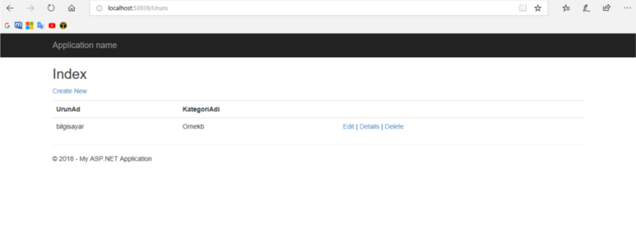

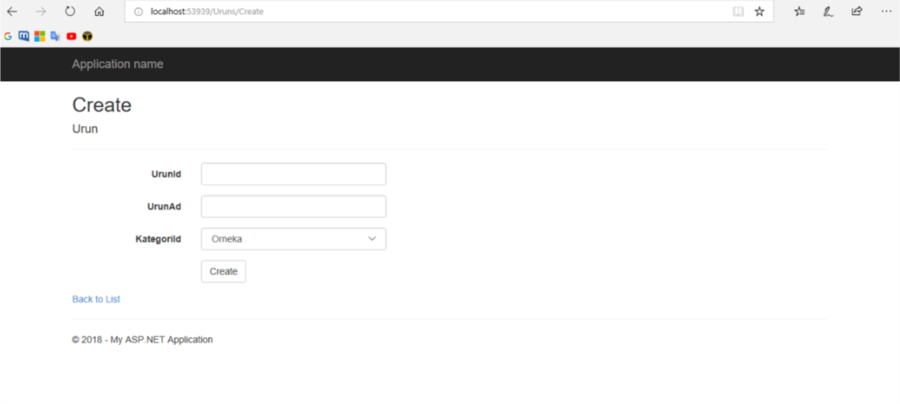

Hocam sizin istediğiniz kısacası şu olmasımıdır?
Evet. Fakat PDF de de anlatmaya çalıştığım üzere bunları (yani ürün ve kategori sınıflarını) tek bir ViewModel üzerine almam gerekiyor. Yani ürünün Create kısmındaki Post metoduna bu değerlerlerin ViewModel olarak gelmesi gerekiyor.
Eğer siz Post kısmından ViewModel bekleyerek bu görüntüyü sağladıysanız sorunu başarmışsınız demektir :)
