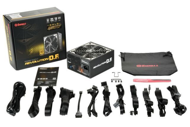

Kasa ve monitörde pek bilgim yok ama 2 parça yurdışından o parçalar çok kaliteli umarım yurdışı alabilirsiniz toplam 20.775 TL
Ve sıvı soğutucu pek bilinmemesine rağmen bu yıl performans ödülü almış bir aio isterseniz araştırabilirsiniz eleştirirseniz parçalarını değiştirebilirim
-anakartta wifi istemiş adam, wifi yok seçtiğiniz anakartta
-Render sisteminde en az 32 gb ram olmalı, 16 az kalmış
-Kullanıcı harddisk istemediğini belirtmiş, ssd istiyor siz hdd koymuşsunuz
-O power olmaz yurtdışı ebayden garantisiz iadesi sıkıntılı bilinmedik marka satın almak mantıklı değil.
-Ssd nerede listede bulamadım
-Sıvı soğutucunu maalesef bilmiyorum, bildiğim cooler master corsair vb. yurtiçi alabileceğim markalar dışında önermiyorum.
-Kasa ve monitör bilgim yok demişsiniz, lütfen bilginiz yoksa donanım tavsiyesi vermeyiniz.
