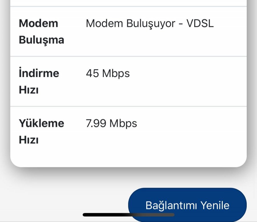

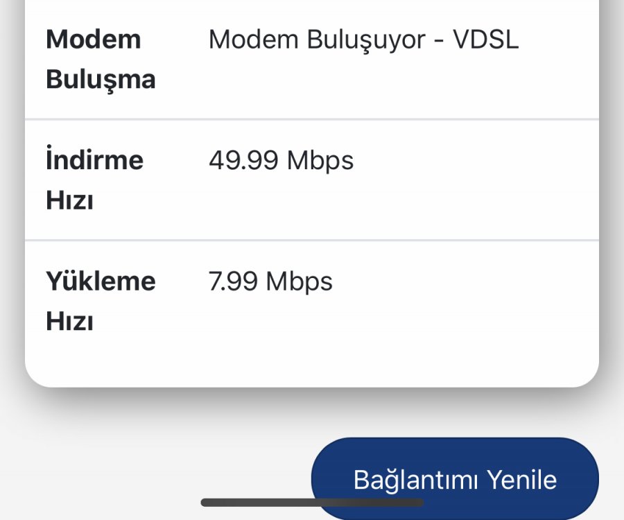

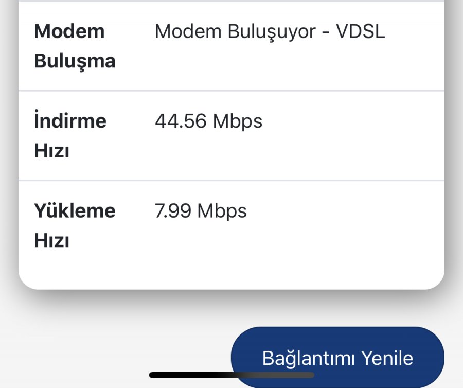

Merhaba öncelikle,
TürkNet VDSL kullanıcısıyım, 6 aydır TP-Link TD-W9960 denilen tek ışıklı işlevsiz modemin ilk hatalı versiyonunu kullanıyordum ve paketim 35mbps şeklindeydi, 50mbps pakete geçmek istediğimde TürkNet alt yapınız 44mbps destekliyor isterseniz geçirelim dediğinde kabul etmiştim ve geçiş sağlandı, gerçekten de 44mbps olarak hız aldım daha sonra modemin kablosuzunda problem olduğu için Hepsiburada'ya iadeye gönderdim ve bu arada internetsiz kalmamak için kuzenimdeki Zyxel VG3312-B10B TTNET modemi aldım ve modemi taktığımda modemin buluştuğu hız 49,99'a çıktı ve hız testlerinde de bu hızı alabildim, daha sonra iadeye gönderdiğim TP-Link modemin iadesi gerçekleştikten sonra uzun araştırmalar sonucunda Hepsiburada'dan Zyxel VMG3625-T20A model numaralı modemi aldım ve modem sabah gelince kurulumunu yaptım. Modemin buluştuğu hız otomatik olarak TP-Link modemdeki gibi 44mbps'e indi.
Not: TTNET modemi kullanmak istememe sebebim hem bana ait olmaması hem de eski ve kapsama alanının düşük olması.
Anlamadığım şey tam olarak şu, ilk başta alt yapının ilk desteklediği hız 44mbps dediler ve eski TTNET modem taktığımda 50mbps hız ile modem buluştu ve hız testinde de bu değerleri alabildim fakat yeni modemleri takınca modemin buluştuğu hızlar neden otomatik olarak düşüyor? Bu arada yeni modemi çıkartıp TTNET modemi takınca modemdeki hız tekrardan 50mbps olarak buluşuyor.
Acaba TTNET'de VDSL yerine ADSL olarak kurulum yaptığımdan dolayı mı diye düşündüm fakat yeni modemde hiçbir bilgi girmesem bile xDSL statistics sayfasında desteklenen hızın 45mbps olduğu gözüküyor.
TürkNet'ten bir arama talep ettim modem ayarları ile mi alakalı diye ama malum TürkNet olunca, arayacaklarından pek emin değilim.
Eğer bir modem 50mbps'e kadar bağlanabildiyse alt yapımızın destekliyor olması gerekiyor, en azından ben o şekilde düşünüyorum, ne yapacağımı bilemedim bu yeni aldığım modemi iade edip yeni bir modem mi sipariş etmeliyim veya modemin ayarları ile mi alakalı bilgi sahibi olan varsa lütfen fikrini belirtsin.
Ek olarak TürkNet modem buluşma hız görsellerini de ekliyorum.
TP-Link
TTNET
Yeni Zyxel

İnternet hızınızı modemle alakası yok. Modem, evinize gelen interneti belli bir kayıpla kablolu veya kablosuz olarak dağıtır.
ISS'i aramanızı öneririm.

Ben de böyle düşünüyordum fakat yazdığım paragrafta belirttiğim gibi bir modemi çıkartıp diğerini takınca hız hem ISS kaynaklarında hem de hız testinde değişiyor.

internet hızının modemle alakalı olması için aldığın paketin, modem kapasitesinden fazla olması lazım. O da yaklaşık 300 Mbps'lere gelmesi lazım. 50 Mbps için modemin sana bir katkısı olmaz. Sadece diğer odalarda çekip çekmemesi konusunda etkisi olur. Ama sen hemen modemin yanında bu testleri yapıyorsun sanırım. O nedenle modemle değil, internet servis sağlayıcı ile görüşmen lazım.
