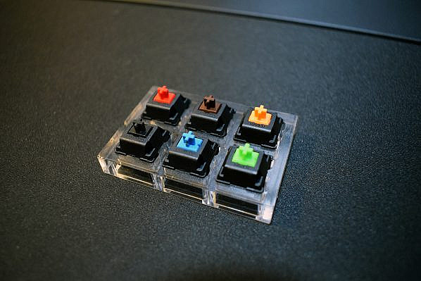

Mekanik klavyeler hakkında anlatılacak yazılacak çok şey var. Benim amacım en popüler olan switchlere göz atmak olacak yoksa 6 taneden çok fazla klavye switchi mevcut. O zaman başlayalım.
Bir mekanik klavyeyi tanımlayan en büyük farkı her tuşa ait bir anahtarının yani switchin bulunmasıdır ve bu tuşların her birinde bulunan mekanizmada bir taban (Keycap), bir yay ve birde sap vardır. Sapın şekline bağlı olarak, bu tür klavyelerin çeşitli harekete geçirme ve hareket mesafeleri vardır.
Herhangi bir anahtarın (Switch) davranışı üç kategoriye ayrılabilir:
Doğrusal (Linear): Tuşun hareketi tutarlı ve sorunsuzdur.
Dokunsal (Tactile): Genellikle harekete geçirme noktasında, seyahatin (Travel) ortasında darbe (Bump) hissedilir.
Tıklanabilir (Clicky): Darbe hissedildiği zaman seyahatin (Travel) ortasında keskin bir “tık” sesi duyulur.
Seçtiğiniz anahtar türü ne olursa olsun, mekanik klavyeler PC oyunları oynamak için çok uygundur çünkü bastığınızda hatasız geribildirim sunar. Bununla birlikte, mekanik klavyelerin eğlenceli bir parçası, ihtiyaçlarınıza en uygun olanı almanız gerekiyor ve bunun için, anahtarlara (Switch) sizin için göz atacağım.
Dokunsal ve Klik türünde ki switchlerde her tıklama esnasında bir onay alırsınız ve geri bildirim veya aktivasyon noktasında geldiğinde çarpışma hissi verir. Kullanıcılar sonuna kadar basmadan belli bir nokta da tuş aktive olduğu için daha hızlı yazmaya uygundur. Gerçek zamanlı strateji yani RTS oyuncuları için uygun olabilir. Yazı yazmaya daha uygun olsa da oyun oynayanlarda tercih edebilirler ama bana göre ilk tercihleri bu tarz klavyeler olmasın.
FPS (First Person Shooter) gibi daha hızlı tempolu oyun türlerine girdiyseniz, doğrusal switchler size bir avantaj sağlayabilir. Memran klavyelerdeki gibi sıkıştırılacak bir kubbe (dome) veya Dokunsal ve Klik türü anahtarlarda ki gibi darbe tıklaması olmadığı için, tuştakımıza hızlı basabilir ve daha hızlı olabilirsiniz.
Mekanik klavyeler aynı zamanda “Rubber Dome” tür klavyelere göre çok daha dayanıklıdır. Örneğin, Cherry MX anahtarları anahtar türüne bağlı olarak 20-50 milyon tuş vuruşu ömrü vardır. “Rubber Dome” klavyeleri ise 5 milyona yakın.

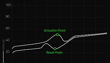

Kuvvet Eğrisi:
Öneri -- Tavsiyeler: Minimum dirençle hızlı hareket arayan oyuncular için önerebilirim. Tuşun orta kısmında darbe hissiyatı olmaması oyunlar için önemli. Ancak bu nedenden dolayı Cherry MX Red, dokunsal geri bildirimden yoksun olduğu için yazı yazanlar için ideal olmayabilir.
