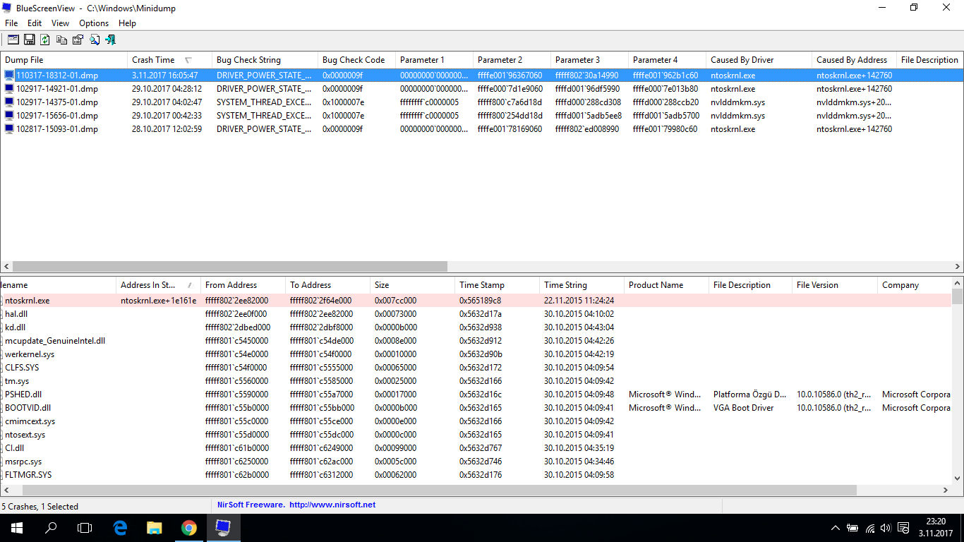

Hocam ekran görüntüsü şeklinde değil de, direkt olarak "Minidump" klasöründeki dosyaları alabilir miyim? Daha farklı bir şekilde incelemeyi tercih ediyorum da.
KaminariSHiN
31 Ekim 2017
14
33
Belgeler
--- Gönderi Güncellendi ---
geldiğinden emin değilim ama atmaya calıstım arkadaslar.. Çok sağolun ilgilendiğiniz için umarım çözebiliriz..

Göndermiş olduğun videoyu ne yazık ki izleyemiyorum. Resim olarak ekler misin?

Belge olarak sıkıştırıp onedrive dan attım video değil.. Olmadıysa başka bi yerden deniyim..
Sıkıştırmana gerek yok, konuya resim ekleyebilirsin daha hızlı bir şekilde yardımcı olabilirim.

işin Dogrusu Güvenli modda açtım lakin nerelere girdiysem herhangi bi hata almadım.. Lakin oyun vs birşeye giremedigim için çokda deneme fırsatım olmadı.. AYrıca yükledigim resimde dikkat ederseniz HD grafikleri paneli Sönük gözüküyor.. Ve ekranım zaten HD değil Soluk bi ekran.. Parlaklık falanda ayarlanmıyor.. BiOS güncellemek vs vs ne gerekiyor bilmiyorum ama.. Kafam çok fazla karıştı malesef..
    48.5 KB · Görüntüleme: 332

Güvenli Moda girdiğinde herhangi bir mavi ekran problemi yaşanmıyor, buda driverlerden kaynaklandığı anlamına gelir. Bilgisayarını normal olarak aç ve bilgisayarıma sağ tıkla, yönete gir ve aygıt yöneticisine girerek görüntü bağdaştırıcıları seçeneğinden harici ekran kartına sağ tıkla ve ve özelliklere gir. Sürücü sekmesine girerek Sürücüye geri dön var bu seçeneği yaparak sorun yaşanmayan bir önce ki sürüme geri dönersin problem devamında Win 8 için Legacy'de kurulduğunda problem yaşatır bunun için Win8 için UEFI'den temiz kurulum yap problemin giderilir.
