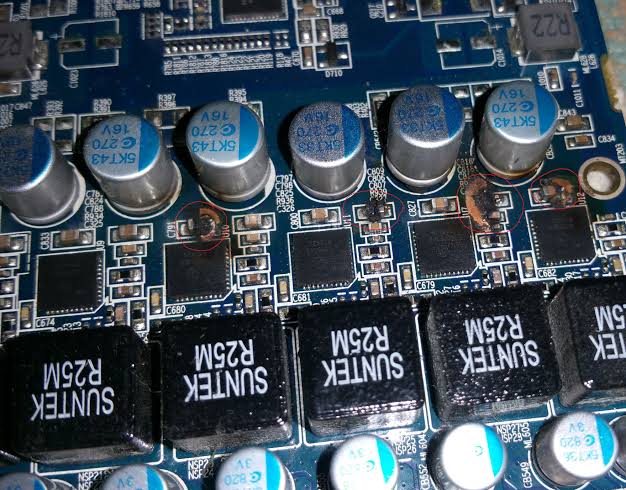

Şimdi senin probleminde okuduklarıma göre ihtimalleri azaltmışsın. Bir veya iki sebebi var : Her iki sebep de anakarttan kaynaklı görünüyor. Birincisi anakartta donanımlari denetleyen ve yöneten iki adet köprü bulunur kuzey ve güney kölprüsü diye bunlardan biri arızalı. İkincisi ise anakartta tüm bileşenlerin slotlarını dolayısı ile bileşenleri besleyen akım düzenleme yapan kondansatörler veya kapasitörler bulunur senin anakartın katı kapasitör kullanıyor. Ancak her ikisinin de bir ömrü var bu küçük devre elemanları pil ile aynı mantıkta çalışır. Bir süre sonra yorgun düşer ve sistemin düzgün çalışmamasına sebep olurlar bu sorunları sistem yükte ikien gösterirler genellikle ve belli bir süre periyodu da yoktur. Sonucunda da ya sistem reset atar kendine ya da aniden donar kalır (sesler bile) sen kapatıp açana kadar da düzelmez. Ama bu kısır döngü sürekli devam eder. Tavsiyem anakartındaki kapasitörleri incele şişmiş veya akmış olan( sistemini hala çalıştırabildiğin için akmış olma ihtimali yok varsayıyorum) var mı kontrol et muhtemelen problemin kaynağının bu ikisinden biri olduğunu söyleyebilirim yazdıklarından. Ancak bilen biri tarafından anakarttaki devre elemanlarının voltaj ölçümlerini yaptır. En sağlıklısı bu.
Kapasitör arızalanırsa ne olur konulu resim ektedir. (İleri seviye)
