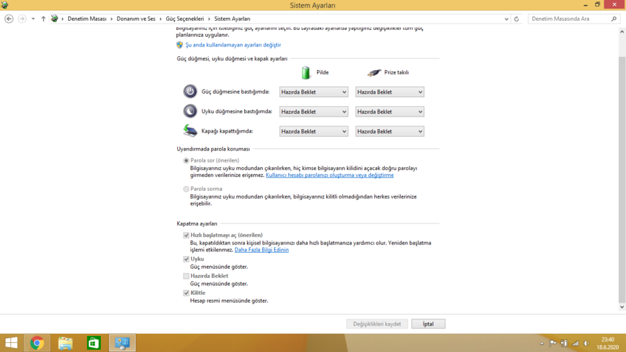

Emin değilim ama fotoda vereceğim "Hızlı başlatmayı aç" ayarını değiştirmeyi deneyebilirsin. Bendeki sorunu böyle çözmüştüm.
Ekli dosyayı görüntüle 105088
Denedim dostum sonuç değişmedi teşekkür ederim yinede.
