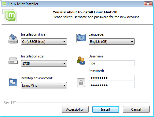

CD/DVD sürücümüzdeki ya da sanal sürücümüzdeki Linux Mint 10 kurulumunu başlatıyoruz. Karşımıza aşağıdaki gibi bir ekran geliyor.
* Resimde ilk olarak "installation drive" seçeneğinde C: ya da varsa D:, E: ... v.s HDD bölümü seçmemizi istiyor. İstediğimiz bölümü seçiyoruz. Bu seçim bize Mint OS nin nereye kurulacağına karar verme seçeneğidir.
* Hemen altındaki "installation size" kısmındaki seçenek, bize Mint için seçtiğimiz bölümden ne kadar yer ayırmasını kararlaştırırız. Benim önerim 10 GB yeterlidir. Dikkat ediniz ki, bu seçtiğiniz miktarı Windows ortamında kullanamayacaksınız ! Windows bu ayırdığınız bölümü göremeyecek. Sadece Mint OS ye ayrılmş bir bölüm olacaktır.
* Dil seçeneğinde Türkçe yoksa, kurulum bittikten sonra çok kolay bir şekilde Türkçe'ye çevirebilirsiniz merak etmeyin.
* Kullanıcı ismini ve şifrenizi girdikten sonra "Install" tıklayarak kuruluma başlayabilirsiniz.
