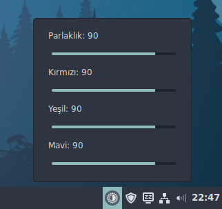

Daha önce istediğim çıktıları sildiğin için, hangi masaüstünü kullandığını göremiyorum. Cinnamon sürümü kullanıyorsan; panele sağ tıkla, Uygulamacıkları aç. İndir bölümünden parlaklık ve gama uygulamacığını indir, sonra bunu panele eklersin. Bu uygulamacık parlaklık ve RGB ayarlarını hatırlayabiliyor.
f1rinci
7 Nis 2019
203
64
28
31
Ekli dosyayı görüntüle 164388
evet cinnamon, yükledim ama bu da aynı %100 de açılıyor yapacak bişe yok artık böyle kullanıcam zaten 2.pc olarak kullanıyorum tşkler.
