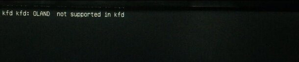

Bu sabah Linux Mint kurdum ekran kartı için driver indirip kurdum sonra yeniden başlatınca sırasıyla fotoğraflardaki yazılar geldi en sonuna da çizgi yanıp sönmeye başladı. Böyle olunca Sistemi kasadan kapatınca mint logosu gelip kapanıyor. Bu durumu nasıl çözebilirim
Not: Elimde format atabileceğim bir şey yok format atamam bilgisayara sabah kurduktan sonra biçimlendirmiştim usb belleği

Hangi GPU, sürücüyü nasıl kurdunuz? Önceki açtığınız konuda ekran kartı amd görünüyor. Linux tarafında amd için sürücü kurmaya gerek yoktur.
Sistemi şu şekilde açmayı deneyin. Grub menüsünde gelişmiş seçenekleri (anvanced options) açın. Listenen çekirdekleri göreceksiniz. Bunlardan kurtarma kipi (recovery mode) yazan ile sistemi açın. Bir süre sonra bir menü gelecek, buradan resume seçeneği ile devam edin. Bu şekilde masaüstüne ulaşırsınız. Masaüstüne ulaştığınızda, aşağıdaki komutların çıktılarını paylaşın.

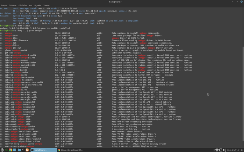

Bunlar mı

Aşağıdaki komutlarla kurduğun sürücleri kaldırırsan sistemin açılacaktır.
Kod:
sudo amdgpu-pro-uninstall
sudo apt-get purge amdgpu --autoremove
Elle sürücü kurmana gerek yok. Yukarıdaki komutun çıktısını da paylaş ki, işlemin doğru olup olmadığını anlayabilelim. Ekran görüntüsü olarak paylaşma, kod etiketi içinde foruma aktar.
Bu sorun çözülünce senin GPU için amdgpu sürücüsünü nasıl etkinleştireceğini anlatacağım.
Ubuntu kurmana gerek yok, Ubuntu olup Linux Mint'te olmayan bir şey yok. Linux Mint Ubuntu'dan daha iyi ve sorunsuz.
Sorun elle kurulan amdgpu-pro sürücüsü ile alakalı, bu sadece bazı profesyonel uygulamalar için gerekiyor.
