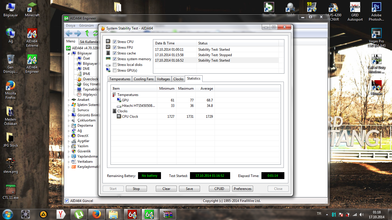

Pilini çıkar öyle dene. Gelişmiş biosa sahipsen biosu bir defaulta çevir fan devir ayarıyla oynanmış olabilir. Başka şarj aleti dene. AIDA64 Extreme ile sıcaklık değerlerini bize raporlarsan elimizden geldiğince yardımcı oluruz. Oyun oynama bundan sonra sorun çözülene kadar eline alırsın anakartı yoksa

elimde şimdi kullandığımdan başka şarj aleti yok dediğiniz gibi bataryayı çıkarttım programıda indirip resimlerini atıcam
