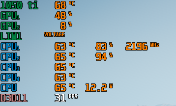

Merhaba. 2. el bir laptop almıştım. 5 yıl oluyor. Assassin's Creed Origins oynuyorum. Ayarlar Very Low. 1050 Ti 4 GB ekran kartı var 70-73 derecelerde geziyor. Oynayabilir miyim yoksa sıkıntıya sebebiyet verir mi?

Merhaba işlemci 65-68 en çok bu değerleri görüyor ve arada bilgisayar kendini kitliyo kapatıyo yani acaba ısındığındanmı kapatıyor ve arada drop giriyo işlemci voltajı düşüyo işlemci zorlanıyormu yani neden drop girip voltaj düşüyor

diğeri oyun oynarken açmıştım bu boştaki hali

herhangi çökme yaşanmadı işlemci ve ekran kartı en çok 88 dereceye ulaştı

Ekran kartı 1050ti 4gb işlemci i5 7300HQ 2.50 Ghz
CPU tarafında sorun yok görünüyor. GPU da aslında maksimum GPU sıcaklığının altında ancak 88C de normal değil. Dizüstünün ısınmasına neden olan da muhtemelen ekran kartıdır. Test süresince GPU ortalama sıcaklığı kaçtı peki? Dizüstü marka & modelini de yazar mısın, yukarıdaki mesajımda da sormuştum.

sıcaklık 88 i geçmedi 12. dakikada 88 e çıktı​

termal macun değiştireli 5 ay filan oldu fan, bilgisayar gayet temiz günlük kullanımda sorun yaşamıyorum fortnite very lov ayarlarda 60 fps 60-68 e çıkıyor birde Assassin's creed origins 30 fps kısıtlı olmasına rağmen bu derecelere çıkıyor görselde ana menüde olduğum için 47 fps 1050 ti oyun denemelerinde düşük grafiklerde rahatça onanabiliyor ama birde oyundayken sürekli drop yiyo oyun işlemciyi çok kullanıyo işlemci kullanımı %88 den yukarı çıkmıyor acaba indirmek içinmi drop yiyorum ve işlemci ısınmıyorken niye drop yiyorum

Günlük kullanımda ve diğer oyunlarda sorun yaşanmıyorsa, sorun belli ki Assassin's Creed Origins oyunu ile ilgili.
İşlemciyi çok kullanması normal ama işlemci kullanımının oyunda %88'in üzerine çıkmaması ve drop yaşanması garip.
Bu oyunun RAM kullanımına da bakar mısın? 8GB'lik bir sistemde 5GB ve üzeri bir bellek kullanımı sistem için yetersiz gelebilir.
