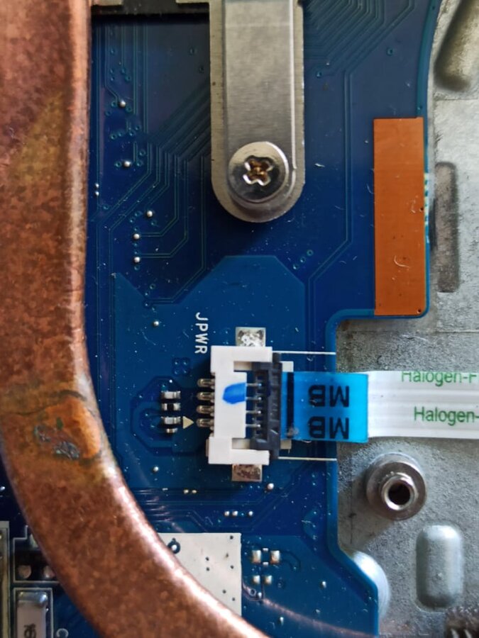

Arkadaşlar selamlar laptopumun güç tuşu bozuk olduğu için kısa devre ile açmak istiyorum fakat hangi kablo güç tuşunun bilmiyorum bilen varsa yardımcı olabilir mi ?
JPWR NE DEMEK?
Bunun laptopla bir alakası yok, laptopların genelde güç tuşu ya bir Flex üzerinden anakarta bağlıdır ya da anakartın üzerine lehimlidir.Burada yapacağın en iyi şey bilgisayarını bir tamirciye verip güç tuşunu değiştirmek olacaktır. Bu işlerden anlıyorsan basit bileğimle veya internetten çok düśük fiyatlara sipariş verip güç tuşunu değiştirebilirsin Bu biraz da seninle laptopunun modeli ile alakalı.

JPWR masaüstü bilgisayarların ön panelindeki güç kablo bağlantısı pinleridir. Bunun laptopla bir alakası yok laptopların genelde güç tuşu ya bir Flex üzerinden anakarta bağlıdır ya da anakartın üzerine lehimlidir.Burada yapacağın en iyi şey bilgisayarını bir tamirciye verip güç tuşunu değiştirmek olacaktır
Hocam jpwr bi tane flex var 4 pinli temas ettirsem açılır mı
Kırsal alanda yaşıyorum yakınımda tamirci yok yaklaşık 60-70 km uzak
Güç tuşunun üzerindeki hatları takip et 2 tane pin olacaktır, dikkat et anakarta yakma. Şundan anakarta giden o 2 pini birbirine değdirdiğin zaman bilgisayar çalışır.

Hocam laptop'un neresinde jpwr var?

HP 15- BW019NT
Hocam sağolun gerek kalmadı flex oymuş ve gevşemiş söküp yakınca düzeldi
Tahminimce soldan ikinci sağdan 1.pini birbirine değdirince çalışması gerekiyordu, burada deneme yanılma yoluyla bulursun pek riskli bir şey değil ama işte risk almak istemedik. Çözmenize sevindim geçmiş olsun.
