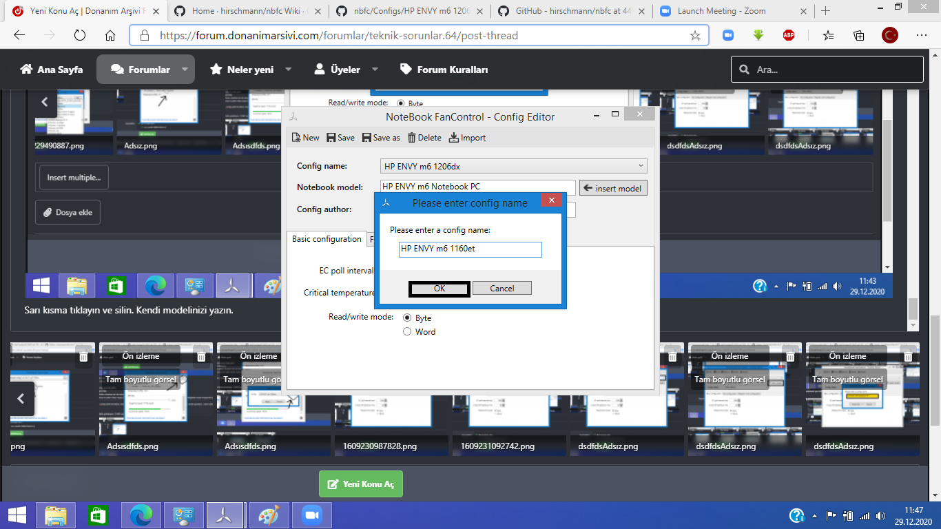

Laptopun fanı hızlandı fakat laptopun ismi farklı gözüküyor. 1160ET yerine 1260DX gözüküyor. Resimdeki gösterilen yatay 3 çizgiye tıklayın:
Oraya tıkladıktan sonra config seçili halde iken yandaki edit kısmına tıklayın:
Şöyle bir ekran karşılayacak sizi:
Eğer benim ki gibi direk cihaz gelmediyse resimdeki kısma 1 kere basıp configi seçmeniz yeterli:
Onuda yaptınız diyelim bir kere "insert model" kısmına basmanız yeterli:
Onuda yaptınız ve sırada kaydetmek var. Kaydetmek için üstteki "save as" a tıklayın. "save" değil. Tıkladığınız zaman böyle bir şey gelecek:
Sarı kısma tıklayın ve silin. Kendi modelinizi yazın. Yazdıktan sonra "ok" a tıklayın:
Evet bunu yaptıktan sonra çıkabilirsiniz.
