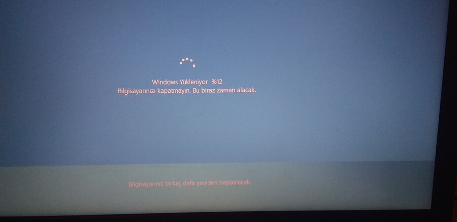

arkadaşlar fotoğrafta
gördüğünüz olay oldu o benim bilgisiyarım ekran görüntüsü alıyom normal çıkıyo neden olur nasıl düzelir yardım edermisiniz altı yeşil oldu

Monitörü tutan yerlere hafif baskı yapınca bir değişim oluyor mu?
HÜDHÜD
5 Mayıs 2017
10,093
6,550
hdmi ile başka bi ekrana, örneğin tvye bağladığınızda görüntü sağlam ise ekran bozulmuştur :) Aynı zamanda ekran çıktısı da normal ise büyük olasılık monitör arızalı ...

Ekran kartını ömrü bitmiştir hocam

bide ekran kartını devre dışı bırakıyom 2 tane var bende diğeri devreye girerken ekram gidiyo ama hala yeşil şey duruyo
bak mesela ekranın çöünürlüğü düşürdün hala duruyo

Yukarıda dediğim gibi ekran çıktısında her şey normal ve başka bir ekrana bağladığımızda da görüntü sağlam ise monitör yani laptopun ekranı bozuktur (florasanlar mesela biri bitmek üzere olabilir veya kablo ya da devrelerde sorun olabilir) . Ekran kartının sağlam olduğunu diğer karta geçtiğinde de sorunun devam etmesinden anlayabiliriz.

Monitör bağlantısında bir sıkıntı vardır

Hocam 2 ekran kartımı var?

peki kaça patlar yaptırsam
Olabilir Valla canlı görmeden olmuyor net cevap hocam :)
kapasitörler patladı diyem kaça patlar florasan bitti yine kaça patlar yan ben bu konuyu ne kadarla kapatırım

en az 400 tl (=
bence ekranın renk dağılım ayarı ya kaçmış yada bozulmaya doğru gidiyor.
bir de şunu dene (=
Windows 10 için arama kısmına Renk yönetimi yazıp tıklayın,gelen pencerede gelişmiş sekmesi altındaki windows varsayılanlarını ayarlayın

50 tl lik olayı tamirciler 250 tl yaparlar :) ve ekran arızaları genelde laptopun ikinci el fiyatı kadar neredeyse değer çekerler... Ekranın tamamını değiştiriyolarmış gibi fiyatı 500 tl diyebilirler.

Ekran kartı değil monitör arıza sinyali veriyor...
Acaba ekran kartının arızalı olduğuna nasıl kanaat getirdin, bizi de aydınlatabilir misin?
Hocam şimdide bu oldu yesil yerden cok az kaldi ama geri kalan mat beyaz oldu 15703948449677879666180399726389.jpg 15703948449677879666180399726389.jpg 15703948449677879666180399726389.jpg 1570394860752470598912403233092.jpg 15703949322328370817792704726111.jpg 15703948449677879666180399726389.jpg 1570394860752470598912403233092.jpg 15703949322328370817792704726111.jpg

Monitör can çekişiyor, sebebini açıp kontrol etmeden bi şey denilimez. Bi teknik servis araştırması yapman gerek, fiyatları da sorarsın.

Büyük ihtimal monitörün flex kablosu aşırı ısınmadan dolayı lehimlerinde bir bozulma var açıp bakılmadan kesin denilemez ama görünen o (=
