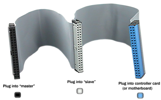

YoungClever
7 Aralık 2006
1,424
SATA (veya SATA2 için) kablosu
Bu da IDE kablosu
Harddisk'ini değiştirmek istiyorsan bir bilgisayarcıya yada vatan-gold tarzı bir yere götür.. sonrasında onlar zaten gerekli bilgiyi verir.. 2.5" sata yada ide, hangisi laptop'unla uyumluysa onu satın alırsın.. ayrıca sata da ide kadar olmasa da eski bir teknoloji.. bide bunun sata2 si var, portlar vs aynı, sadece hız 2 katı..
