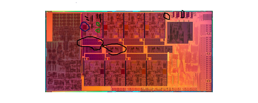

Ekli dosyayı görüntüle 148713
bu bir işlemci kesidi.
öncelikle işaretli yeşil kısma bakmanızı öneririm
burası L1 data bellek ve L1 talimat bellek
L1 önbellek 1.seviye ve en hızlı önbelleklerdir bu yüzden az ve pahalıdır
L1 belleğin görevi alu,register ve girdilerin bilgilerini taşımaktadır
boyututunun küçük olmasının sebebi hemen erişilebimesidir
çoğu kişide l1 önbellek 256kb veya 512kb dır.
threadrşpper 3995x de bile 4mb l1 cache bulunur
11900K da 512kb
5950x de 1 mb
10980xe de ise 1.152 miktarda bulunur
genellikle 8 yollu bulunur ve paket tanesi 32kb idir
L2 bellek
L2 bellek lacivert ile işaretli kısımda bulunur. 2 seviye bellektir boyutu 256kb ile 32mb arası değişmektedir genellikte 1 veya 4mb bulunur kullanıcılarda
daha büyük ve daha yavaştır. daha fazla alana sahip ve daha yavaş olduğu için cpu tek önbellek bu olsaydı performans andien düşer ve aniden yükselirdi
l1 den geçen veya l1 alamadığı talimat ve veirleri tutar (işlemci çarpan oranı,ram hızı, ghz, blck, fclk gibi)
artan boyutun dezavantajı ise veriyi aramak ve bulmaktır bu yüzden l1 e göre 2 kat daha yavaş işler.

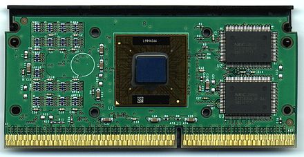

pentium ıı de pcb de bulunan bir dramdir
Ekli dosyayı görüntüle 148714
pc ucunda 2 adet l2 cache bulunur
pentium 3 döneminde çekirdeğin içine girmiştir
LLC veya L3 bellek
bu günümüz işlemcilerindeki son düzey önbellektir
siyahla işaretli kısımdır
2 ile 250mb arasında değişiklik göstersede günümüzde kullanılarda ortlama 12-20mb l3 cahce bulunur
çok daha büyük ve daha yavaştır tüm çekirdekler rastgele erişebilir
intelde çekirdek başına genelde 2mb amd de ise 3 ila 4mb düşer
l3 bellekler kontrolcüye ihtiyaç duyar çünkü çekirdeğin yolladığı veriyi hatları system agent ve memory control bilgileri l3 e yazılır aynı anda bu kadar veriyi iletmesi için onu kolara ayrıan komuta llc veyahut ring controller türkçe meali ile halka ajanı vardır.
11.nesil işlemciler 10nm gofretlerin daha sonra 14nm çıkarılması ile llc ile halka ajanı mesafesi ve yolu açılmış böylece l3 cacheler 15 nanosaniye yerine 37 nanosaniyeye kadar çıkan gecikmelere sebep olmuştur.

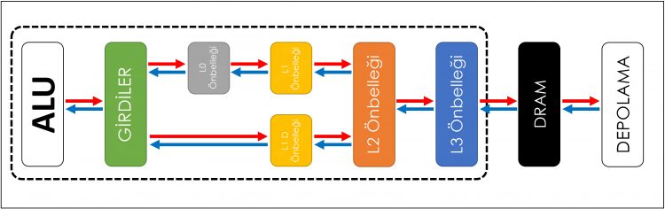

birde alular vardır
alular mantık birimleridir queuden aldığı işlemleri matematik olarak işler
girdiler ve alular aslında l0 önbelleği olarak kabul edilir
fkat l0 diğer önbellekler gibi belli bir alanda değildir alu ve mantık birimleri hatta registerler için ifade edilir
l0 bellekler güç tasaruffu yüksek ama aşırı hızlılardır l1 de bunlar kadar hızlıdır
sıra şöyle işler bilgi gelir sistem ajanından queueye orddan l0 (alu ve register ve girdiler) burdan l1 1 ve l1 2 sonra l2 ve enson l3 oradanda dram veya sdram doğrru gider döngü sürekli tekrarlanır
Ekli dosyayı görüntüle 148716

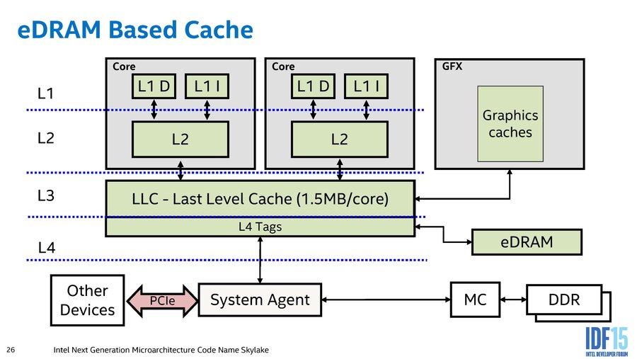

ve birde eskiden L4 vardı
l4 = 2013-2014 yıllarında koyulan bir edramdir
l4 llc nin üstüne eklenirdi. gerçek ram yönetmi ile yapılırdı bu yüzden yavaş ama daha ucuzdu daha sonra verilerin l3 e erişmesine ve l3 ün bilgileri göndermesine engel oluyordu çünkü l3ün üstümdeyi skylake ve broadwell ile bu tasarım kaldırıldı
