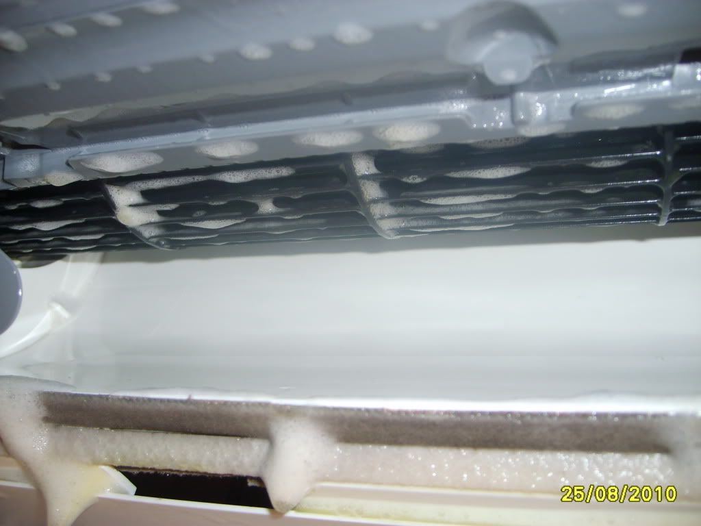

sn dostlar. klima kullanımında en önemli nokta klimalarımızı temiz olarak kullnmaktır. zira klimamızın özellikle iç ünite filtrelerini haftada bir temizlemek şarttır. bu temizleme işlemi. çok basittir klima içindeki filtreleri çıkartıp
üstünde bulunan tozu basitçe çırpıp sonra sıcak su ile yıkayıp kurutup tekrar takabiliriz.
arkadaşlar evdeki klimalarımızı en az 2 yılda bir temiletmeliyiz veya bu temizliği daha pratik yöntemlerle
şu durumlar gelmeden kendimizde yapabiliriz. bunlara zamanla değineceğiz.
resimler ç
alıntıdır bir 3 kahıtçı arkadaştan kızarsa bende onu :cursing: :p
öncelikle bir video izleyelim. <span class="msg"><span id="contextual">[video=youtube;dP7QL6hpvyo]http://www.youtube.com/watch?v=dP7QL6hpvyo&amp;feature=related[/video]
bu spreyi bulamzsınız ama hem klimanıza zarar vermeyen hemde sağlığınıza fazla zarar vermeyen en ucundan mutfak yağ çözücü ile bu işlemleri yapabilirsiniz. bugünlük bukadar..

bende klimacı değilim. klimacılar bu işlemi yapmaktan bile çekiniyorlar desek yeri var fanın balansını bozmak gibi bir korku var. ben şahsen kendi kalimalrıma hiç servis çağırmadım. gıcır gıcır olmasada fanı dahi kendim temizledim ama olukça zor. en az 2 yılda bir 80-100 neyse verip detaylı temizletmekte fayda var..
ben o fanı geçici olarak yerinde.. körük vazifesi yapan bir aletle biraz kaba tozları alıp elekrtik süpürgesi ile çekebilirsiniz sonra mutfak yağ çözücüsü ile komple kirleri kabartıp bir sprey içine su doldurup durulayabilirsiniz. yanlız sağ taraftaki elektrik aksamına ilaç ve su değmeyecek. dah sorn abenzer resimler bumaya çalırım.

çok kirli değilse az çok eliniz yatıyorsa sizde geçici bakım yapabilirsiniz ozaman.
bakın vatandaş eli ile fanı çevirerek temizlik yapıyor. [video=youtube;e1pQm62308o]http://www.youtube.com/watch?v=e1pQm62308o&amp;feature=related[/video]
bakın bu linkte çok sevdiğim bir arkadaşımın kendi klimasının iç ünite kapağını sökerek yaptığı temizlik var.
http://s938.beta.photobucket.com/user/SAMET007TR/library/KLIMA BAKIM
linkten dah büyük görebilirisiniz şayet kasaı ön kapağını kırmadan çıkarabilirseniz bu klima kadar işlevsel fana ulaşbileceğiniz bir yapı olmasada bir şekilde fana ulaşıp temizlersiniz fanı.
