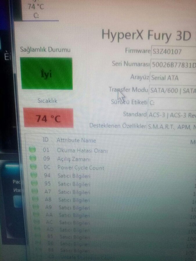

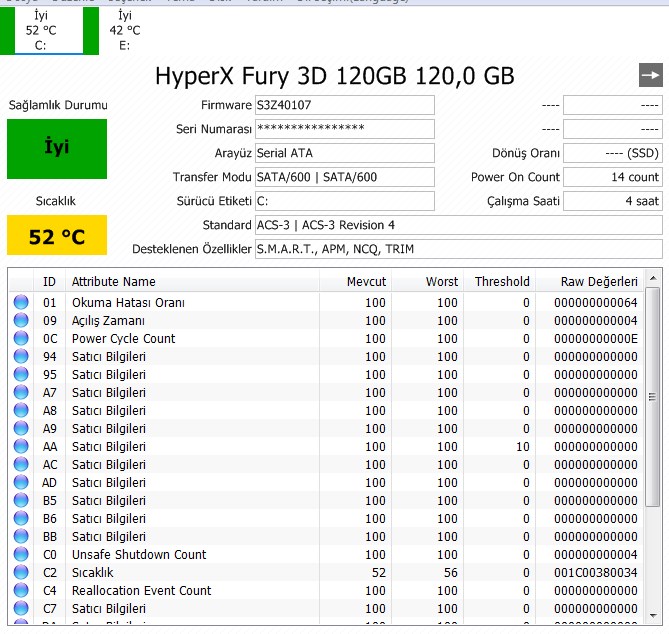

Şiddetli takılmalar yaşayınca hemen crystal disk info 'dan bakarak sıcaklığın 68 derecelerde olduğunu gördüm.
Sürücülerin birini arkadaşım kullanıyordu, o da kullanımda donma ve bilgisayarın ısınmasından şikayetçi oldu.
Ondan da Crystal Disk Info yazılımı ile bakmasını istedim ve değerleri iletti.

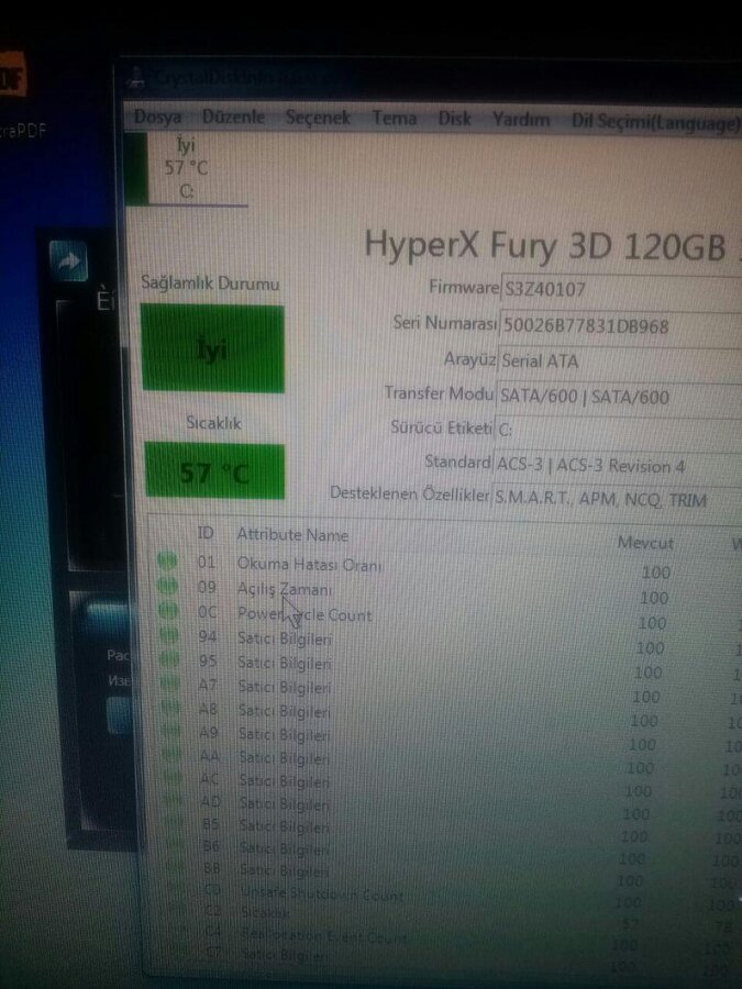

Boşta 50 küsür derecelerde, genel kullanımda ise 74 dereceye kadar çıktı ve görselini çekip gönderdi.
Sonuç: KALITSAL ISINMA SORUNU!

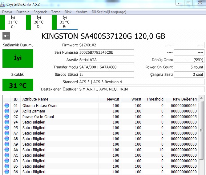

Yeni gelen ürünleri Crystal Disk Info ile yoklayıp ısınma sorunu olmadığını gördüm.
Fakat bu noktada sahtekarlık yapılan çok önemli bir nokta vardı.
HAYAL KIRIKLIĞI

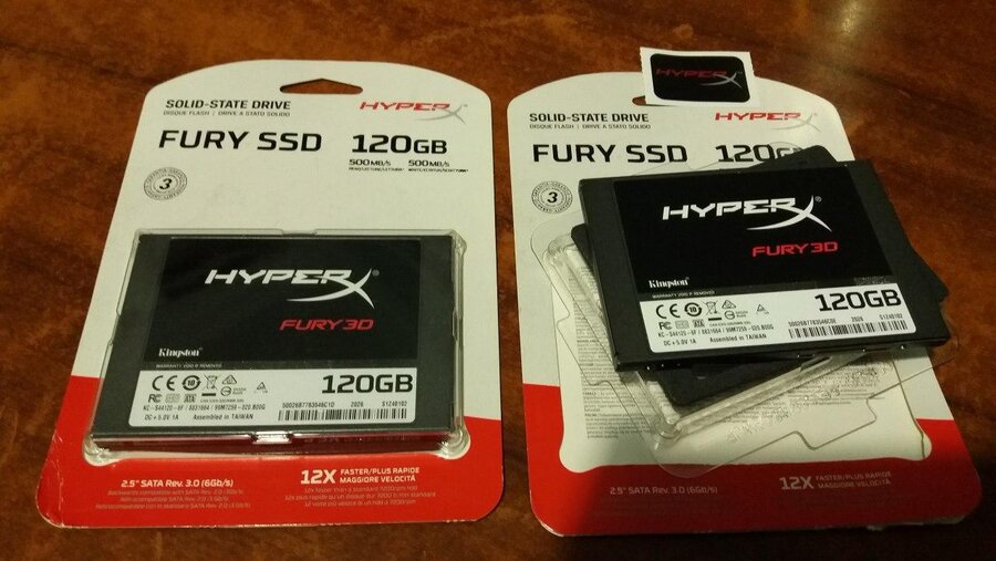

Kingston HyperX Fury 3D kasası içine, daha alt seviye bir sürücü olan Kingston A400 'ü koymuşlar.
Evet, doğru!
HyperX Fury 3D kasasının içinde Kingston A400 SSD/KHS var ve görsellerini de ekledim...
Isınma sorunu olmamasının nedeni de A400 olmasıydı.

GARANTİDEN DEĞİŞİM İLE GELEN, İÇİNDE KINGSTON A400 SAKLI OLAN SÖZDE HYPER X FURY 3D SÜRÜCÜLER
GARANTİDEN GELEN HYPER X FURY 3D SÜRÜCÜLERİN İÇİNDEN ÇIKAN KINGSTON A400 SSD/KHS KANITI !
garantiden sıfır gelen hyperx fury 3d görünümlü kingston a400 ssd detaylı bilgisi.jpg
ARKADAŞIMIN KULLANDIĞI DEĞİŞİME GİDEN SÜRÜCÜNÜN İŞLEM ALTINDA ŞİDDETLİ TAKILMALAR YAŞARKEN ALDIĞI OLUMSUZ SICAKLIK SEVİYESİ
ARKADAŞIMIN KULLANDIĞI DEĞİŞİME GİDEN SÜRÜCÜNÜN BOŞTA SICAKLIK SEVİYESİ
KULLANDIĞIM DEĞİŞİME GİDEN SÜRÜCÜNÜN BOŞTA SICAKLIK SEVİYESİ
